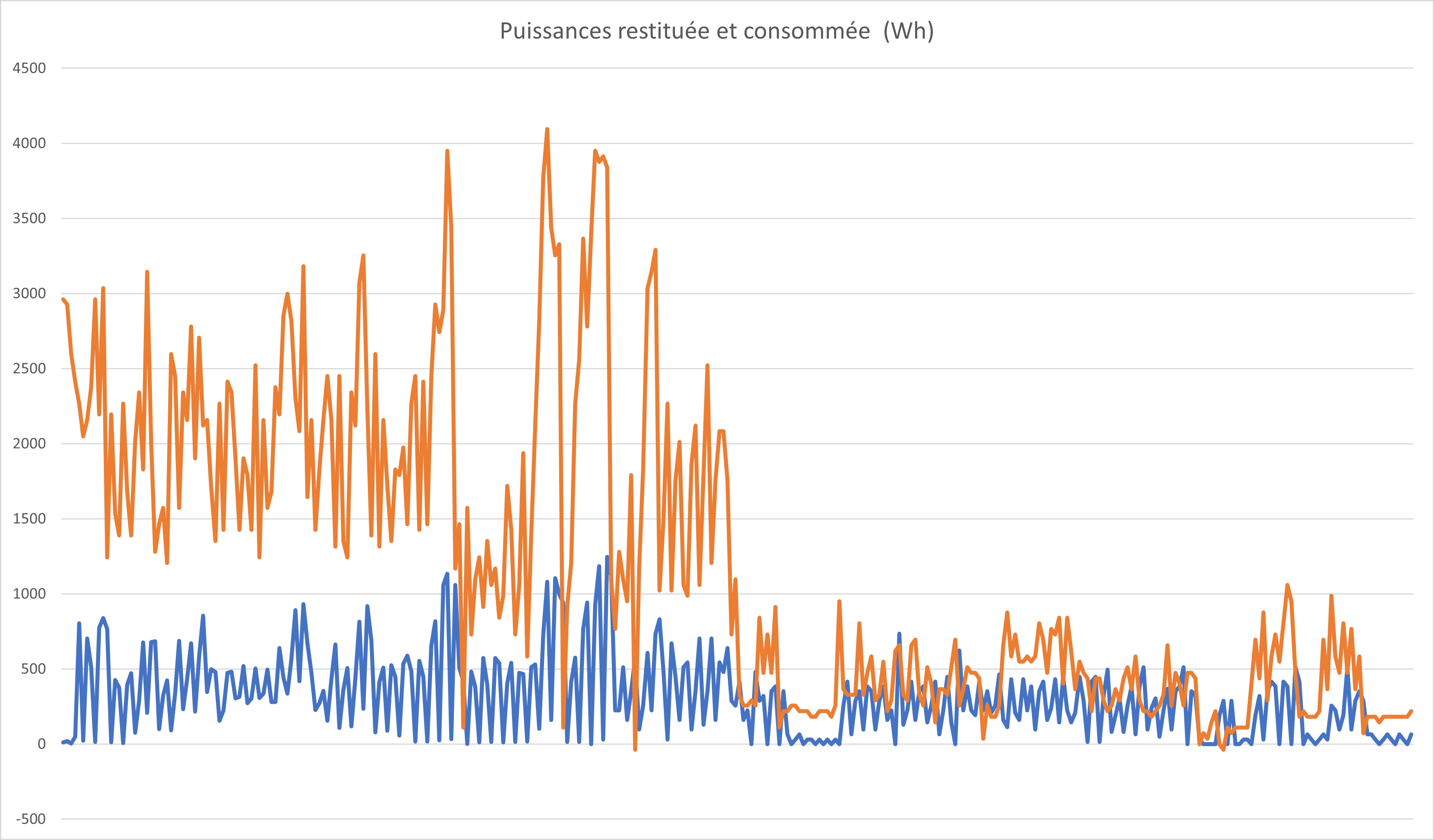

Alors qu’il y a peu je me satisfaisais d’un fonctionnement ’’tip top’’ de mon AJTECH + RZQ125 sans aucune intervention depuis 17 ans, voilà qu’elle me soucie quelques interrogations.
• Novembre 23 : mise en route. Températures encore très clémentes. Je trouve que la chauffe est plutôt douce et ai l’impression d’une marche en journée, certes peu puissante, mais plus importante (en heures) que lors des saisons précédentes.
Impression subjective ? Effets de météo ? Il se trouve que je suis alors en train de me domotiser (Home Assistant) pour réactiver un enregistrement des consommations et de la production photovoltaïque. Cela tombe bien.
• Décembre 23 : Ma machine semble avoir moins la pêche qu’auparavant et le besoin de poursuite de fonctionnement se manifeste dès le matin. Recours parfois à des corrections manuelles de consigne de chauffe.
Enregistrement décembre 2006 (la t° départ plancher était de 30 à 35° C). La puissance montait à 2,7 kW.
Mes premiers relevés révèlent une répartition HC/HP de ma consommation effectivement inhabituelle.
• Mi-décembre : Ma domotique commence à tourner. Impression confirmée. En outre la puissance appelée par la machine varie assez peu de 1,4 à 2 kW. 45 % des consommations en HC au lieu des 70 % normalement attendus.
Enregistrement janvier 2024. La puissance de fonctionnement est indifférenciée malgré des consignes HP et HC toujours décalées d’environ 2°C. La température départ plancher est un peu plus basse qu’en 2006 (entre 28 et 32 °C).
Perso, je soupçonne un manque de fluide frigo. Appel d’un pro DAIKIN. Intervention de diagnostic et recharge si nécessaire dans les prochains jours. En attendant je me replonge dans les fils de discussions de chaleurterre et remarque qu’il est souvent relaté un manque de charge frigo et un compresseur HS, voir témoignages de casse de compresseur.
Qu’est-ce qu’une casse de compresseur ? Un blocage mécanique par manque de lubrification ?
Est-ce qu’un compresseur peut être HS sans avoir cassé (à la manière d’un moteur auto qui a perdu sa compression par usure des cylindres et de la segmentation) ?
Quelles vérifications, mesures ou tests doivent être faits par le pro pour juger de l’état du compresseur ?
En espérant que ce ne soit qu'une perte de gaz au fil de ces 17 années...

Aujourd'hui intervention du pro. Quel métier: bosser quand il gèle presque, avec un peu de mistral et au nord de la maison !
Examen et tests de la machine, mesures de températures, de pression. Pas de fuite ou trace de fuite décelée. Retrait et pesée de la charge R410 : pas de véritable manque (- 0,3 kg). Tirage au vide. Mise en épreuve au CO2. Toujours pas de fuite décelée. Nouveau tirage au vide puis nouvelle charge en R410 sain. Démarrage, nouvelles vérifications. Tout paraît OK.
Bilan :
- pas de fuite (en soi c'est déjà une bonne nouvelle : pas d'échangeur détérioré...)
- hypothèse d'origine du défaut observé : peut-être un mauvais fonctionnement du détendeur dû à une impureté qui s'y serait trouvée piégée ? En espérant que les vidanges et manipulations successives aient résorbé cet éventuel bouchon...
- fonctionnement à surveiller de près ! Personne n'aime ces pannes non véritablement expliquées.
Peut-être se préparer à un futur remplacement de machine : sera-t-il raisonnable de supporter le coût d'une réparation + nouvelle opération d'échange de gaz, alors que le vieillissement des organes principaux expose au risque de nouveaux frais ?
A propos de la durée de vie du compresseur scroll : de quelques d'années à 30 ans. Celle-ci serait plutôt dépendante de la partie électrique. En particulier l'introduction accidentelle d'eau ferait mauvais ménage avec le lubrifiant et endommagerait les vernis des bobinages...
En attendant : chauffe Marcelle !

Après quelques jours de surveillance de près, "Marcelle" reste à la peine. Les causes sont clairement imputables au circuit frigo (détendeur, filtre,...) et nécessitaient une intervention assez lourde avec reprise de la charge, tirage au vide, brasages et tout le toutim sur une machine déjà ancienne.
Après avoir longuement lu la saga de notre ami Chasqui (http://www.chaleurterre.com/forum/viewtopic.php?t=11613) et les commentaires de Ummolae, je tente quelques modifications pour un dernier service :
- lavage à contre-courant de l'échangeur du module hydraulique : eau très colorée mais très bonne circulation. Pas d'amélioration attendue de ce côté...
- intervention sur la carte de limitation de puissance dans module extérieur : cavalier de température de base passé de position 0 en -1. Bof... on n'y croit pas...
- intervention sur l'électronique du module hydraulique : 1) sur carte amplification de signale, passage du cavalier de position 19 à position 21. On n'y croit pas beaucoup non plus. Ça fonctionnait bien comme ça avant... 2) substitution de la sonde de température de la sortie fluide R410 (27 k mesurée) par une résistance 18 K + potentiomètre de 10 k (pour le cas où un leurre de cette sonde pourrait aider à un meilleur échange de chaleur au niveau du module hydraulique). Finalement pas probant
Constatations :
Une température gaz à l'entrée du module hydraulique qui peine toujours à atteindre 50°C (couramment 65 °C en novembre 2007 en conditions identiques)
Un écart de t° E/S plancher entre 3,7 et 4,7 °C (contre 5°C en novembre 2007)
Résultat une production thermique insuffisante : 30 kWh/j sur le temps d'essai (48 kWh/j en novembre 2007)
Un ratio énergie produite/énergie consommée étrangement identique : 2,12 (2,11 en novembre 2007). C'est déjà ça : "Marcelle" conserve son COP
"Marcelle", nous allons devoir nous quitter
.Merci d'avoir assurer un doux foyer durant ces 17 années (~50 000 h) où nous aurons vécu ensemble.
Merci de chauffer encore un peu le temps que je me re-PAC-se avec une autre. En attendant j'ai inhibé la carte de limitation de puissance SELVA : la machine peut atteindre et même dépasser 5 kW, la température de gaz R410 dépasser les 50 °C, et l'écart de température d’eau E/S du plancher est un peu plus élevé. Par contre le régime de la machine est très fluctuant.
Mais que pourra être la nouvelle Marcelle ? DAIKIN ? ATLANTIC ? MITSUSBICHI ?... Une PAC air/eau ; chauffage seul sur plancher + fonction rafraichissement ; pas d'appoint électrique => choix d'un surdimensionnement (12 à 14 kW monophasé a priori). Pas de monobloc. Pas de sophistication technologique.
Merci de vos lumières

La suppression de la carte a donné l'apparence de lui donner du nerf : puissance de marche plus importante. Puis après quelques heures retour à une marche alanguie. Quelques petits chocs portés sur le détendeur au cas où... Sans aucun effet : sortie compresseur juste tiède, ventilateurs qui tournent faiblement.
En faisant alors un bilan énergie restituée, le fonctionnement s’avére inutile. Remplacement décidé : demande 1 devis Daikin + 1 devis Mitshubishi (via IzybyEdf) qui financièrement parlant s’equivalent (12000 €).
Hier, annonce d’un délai d’un mois entre appro de la machine et créneau de disponibilité du pro.
En attendant, radiateur à bain d’huile dans le séjour pour marche en début de matinée (17 °) et soirée. Heureusement le temps est Clément et le soleil présent la plupart de ces jours (18 à 20 ° naturellement grâce aux baies vitrées). Pourvu que ça dure, même si ça relève du changement climatique.
