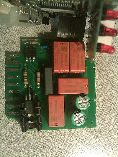

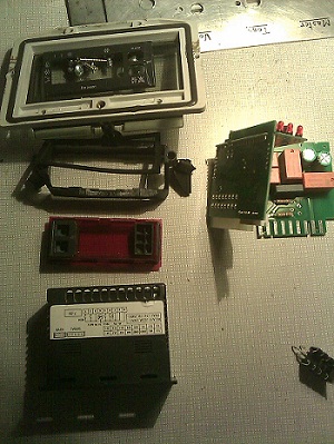

Voila c est termine,triac change,le tout remonte,1 essai ok ,les ventillos demarrent progressivement jusqu a vitesse maxi puis s arrettent en meme temps que le compresseur.on verra par la suite si ca tient,pour l instant pas besoin de chauffage (et oui ca arrive dans le nord qu l fasse beau)
cout de l operation 1,5 Euro.
ci joint les photos de la carte demontee:
encore merci a tout ceux qui m ont aider

j ai remplace par un bta 8 700 b
8 ampere c est deja beaucoup,je ne comprends meme pas qu il a grille.
est ce une panne frequente ?
ce qui est certain est que d encastrer cette interface a la fonctionnalite primordiale dans ce minuscule boitier en contact avec le "servo" de la pompe est pour moi une erreur de fabrication .je pense que c est uniquement pour reduire les cout de fabrication.
bon We
bon We

effectivement le pb a l air identique a celui que j ai eu
le triac doit etre mort
pour ouvrir c est pas evident a expliquer il faut forcer avec un tournevis sur les bord de l aficheur pour en extraire le module
avec un peu de perceverance on y arrive
j ai mis des photos un peu plus haut qui peuvent vous permettre de vous faire une idee une fois le boitier ouvert
c est la serie des triac mort en ce moment y aurait il un virus !!!!
c est clair que c est vraiement merdique d avoir loger ce triac dans le module de regulation !!!
bon courage
bon courage
