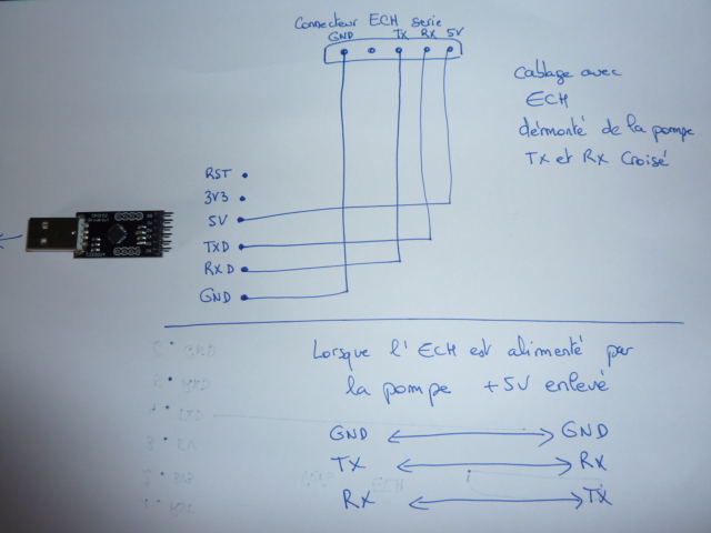

si vous pouvez aussi faire photo de la connectique sur liaison ECH ,adaptateur USB/TTL
il y a peut-être une erreur de câblage, sait-on jamais
si vous remontez dans le post, vous verrez que ce type d'erreur (oubli) est déjà arrivé

bon eh ben rien dans connectique qui puisse expliquer la non_com
la seule hésitation, c'est le connecteur ECH vu de derrière ou vu de devant ??
je me souviens plus (normalement vue de derrière) mais tu peux vérifier avec multimètre où est le point chaud du 5VDC sur port serie ECH et câblé en conséquence
pour le 5VDC à ne pas connecter si ECH alimenté par pac, je pense avoir fait une erreur dans doc modbus;
il faut mettre ce 5VDC et si tu utilises portable sur batterie ,tu n'as pas à te soucier d'un éventuel pb de cc comme signalé par 4vince plus haut dans post

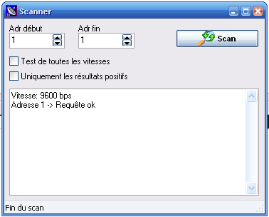

A]ce petit test valable avec modbusrequestpro que Hd31 avait commenté:
c'est le test de scan de l'adresse
B]as-tu vérifier dans le gestionnaire de périph de win que l'adaptateur est bien reconnu,qd connecté par USB, par système d'exploit comme un port virtuel de com ?hd31 a écrit : Scan de l'adresse 1 :

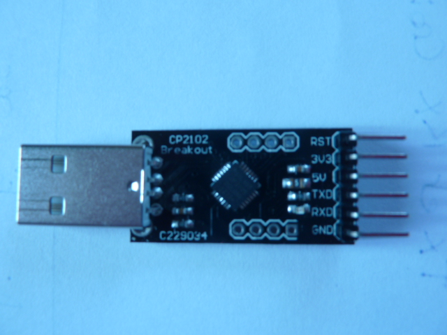

je pense que je vais changer d'interface , malgré tout les tests possible l'interface fonctionne sur le pc et des qu'il est avec l'ech quelques soit les configurations rien ne fonctionne .
Pourrais tu me dire quel interface tu as ou est ce qu'on pourrais lister les interfaces qui sont sur de fonctionner .

Tu vas a la page 11 tu trouvera une photo de l'interface que j'ai acheté sur ebay
je te met un lien pour exemple
lien Ebay
bon courage
Fred
lien Ebay
bon courage
Fred

Fred28 J'ai enfin reçu mon interface comme celui que tu ma conseillé.
si tot reçu , si tot connecté et la sa fonctionne instantanément .
Je l'utilise avec ton soft qui est une merveille , et mbusrequestpro.
J'ai pu enfin modifier les parametre en 258 pour pouvoir y accéder
Merci à tous pour vos info
