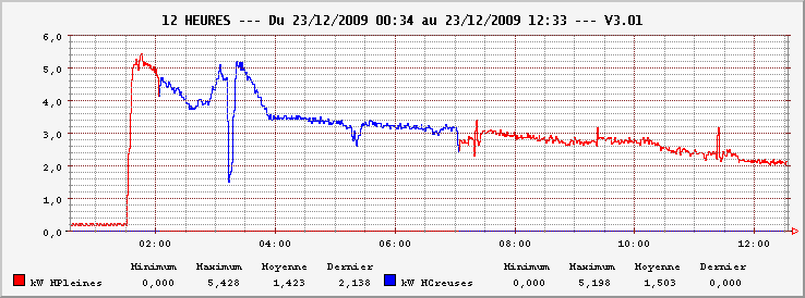

chasqui a écrit :Je sais que le démarrage est progressif mais si la température extérieur est douce (10°C), va-t-il fonctionner de la même qu'en hiver (-3°C)?
Le démarrage est progressif mais très rapide comme tu peux le voir sur ce graphe, par contre ensuite la PAC module en fonction des besoins en toutes saisons.( le graphe est réalisé SANS carte de limitation qui a fait tant de polémiques)
