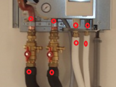

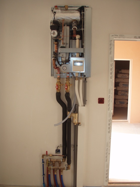

Voila une photo de mon mudule intérieur. Il y a bien à droite les 2 arrivées du module extérieur je suppose donc arrivée et retour de fluide et à gauche l'arrivée et retour d'eau du plancher.
Mais comment mettre les sondes là dedans ?
Il me faut un "truc pour les nuls" :lol:
Il faut être un tout petit peu bricoleur :) Même un manchot y arriverait.
Il suffit de fixer les sondes contre les tuyaux dans le module intérieur ou plus bas sous les isolants et faire un câblage comme indiqué sur le site.
Facile n'est-ce pas ? Alors au boulot. :lol:

Juste posé sur le tuyau ? Et ça prend la température de l'eau ou du fluide qui circule dedans ? C'est bien ça ?
Moi qui pensais qu'il fallait mettre une sonde dedans ... (oui je sais :lol: )
Bon Ok je vais essayer de comprendre maintenant ce qui est expliqué sur le site teleinfo
