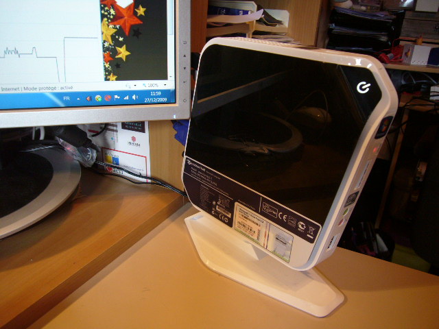

Mon compteur dédié à la PAC est dans le garage.hardtek57 a écrit :merci alex pour ta réponse.
Par contre est ce que ces adaptateurs permetteraient de faire passer les infos de la téléinfo sur la même paire de fils ou est ce qu'une paire dédiée à la téléinfo est obligatoire ?
J'ai passé un cable de 15 mètres pour aller sur un mini PC Imac c2700 qui est dans mon bureau.
Et pour les sondes de tempèrature tout repart de mon bureau.

Chouette ton mini pc
Donc t'a tiré la paire de fils pour le téléinfo direct au bureau et l'adapateur est derrière le pc ?

hardtek57 a écrit :Chouette ton mini pc![]()
T'a fait comment pour faire sortir les cables "proprement" du mur ?
Ca me turlupine ca, vais peut être mettre une prise RJ45 pour avoir assez de paires et me faire un adaptateur maison RJ45 > RJ11 pour le téléphone, ca me laisserai une paire pour un futur onewire, une paire pour le teleinfo et une paire "de secours".
Mon bureau se trouve sur le coté du garage.
Mon mini PC est derrière un écran de 23''
Donc je ne le vois même pas.
J'ai acheté un Switch USB KVM TK-209 de marque Trendnet qui commande les 2 PC.
1 seul clavier et 1 écran pour 2 PC.
Il suffit pour changer de PC d'appuyer sur le bouton 1 ou 2.
Sous mon bureau j'ai fait 5 ou 6 prises de courant sur 1 grosse gaine plastique blanche, la ligne de tél arrive sous mon bureau.
J'ai agrandi un peut le trou et j'ai passé toutes mes sondes.
La semaine prochaine je vais mettre un boitier plastique de 18X 27 juste derrière mon bureau dans le garage et mettre mes prises RJ11 en Y dans ce boitier.
Moins de fils sous mon bureau.
