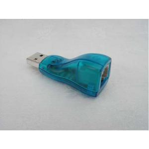

1 contrôleur DS9490R (USB d'un côté et RJ11 de l'autre) comme celui-ci

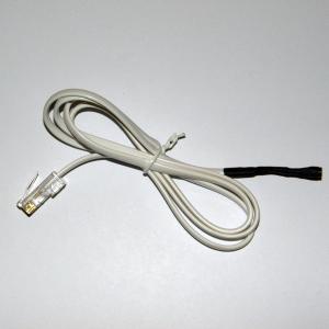

des sondes comme celles-ci (RJ11 d'un côté, sonde de l'autre) en quantité suffisante,

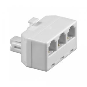

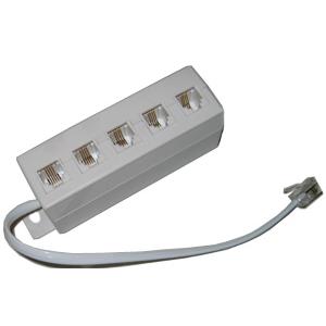

et des prises commes celles-ci (RJ11 de chaque côté, M et ou F)
et ou
et ou
prises que je peux monter au plus pratique, en série, en étoile, en parallèle ????sachant sauf erreur que chaque sonde qui sera connectée est identifiée par son numéro de série unique, quelle que soit sa place dans le réseau des multiprises RJ11.
