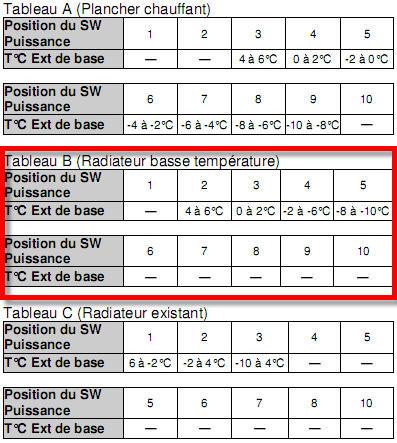

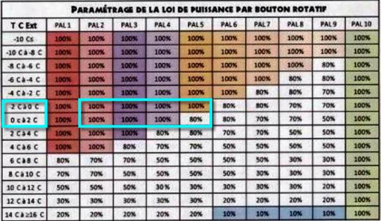

Pour essayer d'expliquer à celles et ceux qui pourrait passer sur ce post cette illogique concernant les réglages à appliquer sur la régulation de la Zuran ainsi que Baggio&Co(similaire) , voilà deux tableaux ci dessous qui regroupe donc une application commune à toi ainsi qu'à moi, soit pour l'exemple : Radiateurs basses températures du fait qu'en étant tout deux en application mixte, le réglage a apporté sera pris en fonction du circuit le plus élevé(radiateurs)
Ajtech préconise donc un réglage du switch de puissance sur le tableau de droite allant de 2 à 5 en fonction de la température extérieur de base en sachant comme le démontre le tableaux de gauche que plus l'on se rapproche du pallier n°1 et plus les 100% de puissance délivrée par la pac sera obtenu rapidement.
Ors cette illogique se retrouve sur le tableau de droite étant donné que par exemple pour une température extérieur de base de -6°, nous devrions en temps normal si le dimensionnement de la pac est correct être sur un pallier de puissance équivalent à 7 afin d'avoir les 100% de puissance nécessaire à combler les déperditions lié au dimensionnement de la température de base qui est de -6° rappelons le pour cet exemple.
Donc j'en viens à conclure que ce que j'ai pu expliquer dans mon avant dernière réponse concernant le fonctionnement sans asservissement des circulateurs se confirme bien étant donné que d'après l'exemple cité juste avant , pour -6° Ajtech me dis de régler le switch de puissance sur le pallier n°4 et donc en se référent sur le tableaux de gauche on pourra remarqué que cette "sur"puissance intervient bien avant la température de base, à 0° j'ai déjà les 100% alors que logiquement je devrait être censé les avoir à -6°. :idea:
Voilà, je laisse donc le soins à tous ce qui pourraient rester septique de bien vouloir me corriger et m'expliquer si toutefois mon analyse ne s'avèrerait pas justifiée.
A vous l'honneur :lol:
Ludo67 :wink:

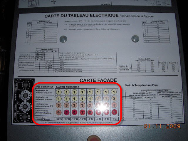

Dans l'attente de réponses proposées par Sam44 , je vous soumets un petit Quiz afin de voir si vous avez l'œil sur du matos Ajtech tout comme je peut l'avoir en le passant au crible jusqu'à la moindre erreur :twisted: , afin de vous démontrer que ce n'est pas qu'une seule et unique erreur mais belle est bien tout un tas auquel pas mal de monde dont très certainement des installateurs égalements sont passés à travers sans même s'en rendre compte :twisted:
Le quiz consiste donc en quelque sorte au jeux des 7 erreurs , ci dessous deux photos de façades du module hydraulique de la Zuran respectivement identiques , à quelques détails prêts.....l'indice de comparaison des deux photos est entouré en rouge et est en rapport bien évidemment avec les réglages à apporté en fonction de sa température de référence ainsi que de son type d'émetteurs.(Si,si ! vous savez cette fameuse loi de puissance que Ludo67 dénigre tant , et bien ces réglages on un rapport avec figurez vous ! Donc pas étonnant de voir tourner des Pac inverter en TOR si de plus , Ajtech ne sais plus ce qu'il préconise lui même !)
Moi je les aient trouvées , maintenant si ca vous dit :roll: ... J'attends vos réponses :wink:
(Je sent qu'Ajtech va finir par me maudire si ce n'est pas déjà le cas, mais au moins cela permettra peut-être d'aviser de futurs acquéreur potentiels du manque de sérieux qu'apporte ce fabricant à ces produits :roll: :roll: :roll: :lol: :lol: :lol:)
@+Ludo67 :wink:

Ps: Question à 100balles :lol: , Sam44, tu as trouvé les erreurs sur les deux photos que j'ai pu mettre juste avant ta dernière réponse :?: :lol:
