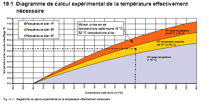

Concernant les réglages du PF, j'ai testé les valeurs que vous m'avez donné. Oup LALA!! madame n'était pas contente. Il faisait froid selon elle, 19°C dans le salon. Donc j'ai repris les docs Dimplex "Manuel de conduite de projet et d'installation".
Voir plus bas,
[img]http://www.chaleurterre.com/forum/image ... -1_120.png[/img]
La LA17PS est une PAC Moyenne température, elle peut monter jusqu'à 65°C en Température de Départ. C'est la valeur que j'ai mise maintenant, le retour maximum est à 55°C.
Concernant la résistance la valeur de déclenchement est à -7°C. Durant les grands froid elle ne c'est déclenché de 1 fois durant 2 heures et pas une seul autre fois de l'hiver.
Et pour le delta T je voudrais bien pouvoir comprend comme cela fonctionne. La différence en la T de départ et celle de retour n'est jamais la même. Et si je regarde celle de Départ avec celle de consigne c'est pareille.
Je vais reprendre des mesures durant la semaines, cela me permettra de vous donnez plus d'information. Et je vais vous faire un schema aussi, il ne sera pas aussi précis que les votres je n'ai pas les outils informatique adequa.
Sur ce, bonne soirée à tous.

ssonic36 a écrit : Concernant les réglages du PF, j'ai testé les valeurs que vous m'avez donné. Oup LALA!! madame n'était pas contente. Il faisait froid selon elle, 19°C dans le salon. Donc j'ai repris les docs Dimplex "Manuel de conduite de projet et d'installation".
le réglage du PF est poussé au taquet donc soit il y a un problème de sous dimensionnement des émetteurs, soit l'isolation est très très moyenne!
