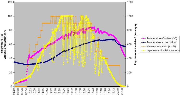

C'est un graph des données de la régul du 14/04
On peut y noter quelques informations intéressantes ;
1- qu'avec un rayonnement supérieur à 130w/qm, (qm =quadrametter - m² en allemand j'imagine ?) les capteurs montent déjà à 38° (sur le retour -c'est une erreur de ma part et le doigt de gant de la sonde capteur est placé sur le retour et non sur le départ...
2- en quelques minutes et se stabilisent autour de 40-42° pour un rayonnement autour de 150
3- depuis que j'ai mis en marche la sonde solaire, je démarre plutôt, je gagne presque une demi heure... cela peut être intéressant en hiver...
4- évidemment on démarre d'autant plus tôt que le bas du stock a une température basse : si le stock était à45°, je n'aurai démarré qu'à 10h50 d'où l'(importance d'un stock le plus important possible et d'une bonne stratification...
5- La température capteur est repassée en dessous de la température bas de stock
à 20h27 et la température commune était alors de 59°
6- la baisse de la température du stock solaire autour de 19h50 correspond à une remise en marche du chauffage
7- malgré deux machines à laver avec le stock solaire hier, aucune incidence sur la température bas de ballon, étonnant je trouve ?
8- le rayonnement solaire repasse en dessous de 130 à 19h38 mais il rete encore 1h de chauffe grâce à la bonne isolation des capteurs (de type tubes sous vide) et à celle également des conduites solaires...
9- pour info, autonomie solaire depuis le 24 mars
Une remarque importante lue sur le forum apper, 1h de franc soleil représente un gain beaucoup plus important que quelques heures de soleil voilé...
Donc les ombres sont peut être à relativisées en fonction des heures auxquelles elles interviennent .... et aussi de la saison, le soleil étant plus bas en hiver mais se couchant aussi plus tôt... Un relevé de masques en hiver aurait été d'autant plus intéressant qu'il y a beaucoup moins à récupérer en hiver...
Bonne journée et bonne(s) réflexion(s)
Fotourefair
