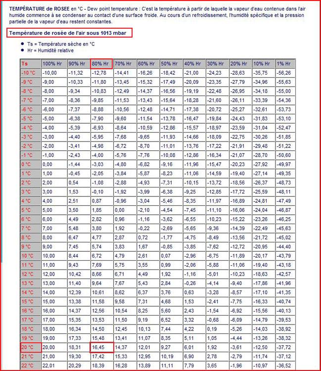

Avec ce tableau :
exemple (encadré en rouge ) à 20°C extérieur, une humidité relative de 80%, une pression atmosphérique de 1013 mbar:
La T°C à partir de laquelle la condensation commence est de 16.45°C, donc si ta PAC "recrache" en dessous 16.45°C "BINGO"
A 30°C extérieur avec toujours les mêmes conditions :T°C de rosée = 26.16°C
Normalement avec une Température de 30°C extérieur le Delta T de la PAC doit être entre 7 et 9°C : 30 - 7 = 23°C donc tu condenses.
Et ce calculateur cela devrait t'aider à mieux comprendre : ICI
http://www.cactus2000.de/fr/unit/masshum.shtml
