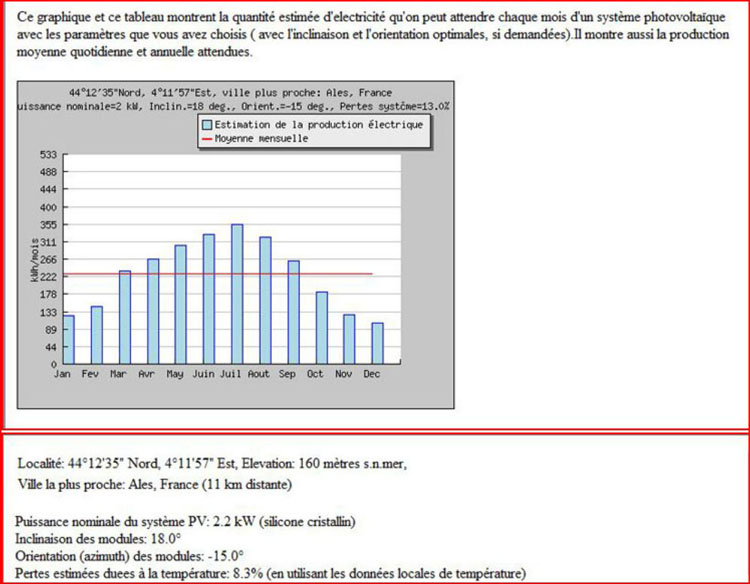

vile-coyote a écrit : garde toujours a l'esprit que les panneau produise plus l'hiver que l'été, et que les 1kw peuvent etre largement dépassé par grand froid..
Arrête de fumer du "HAKIK", allez un graphique vaut mieux qu'un long discours :lol: :lol: :lol:
