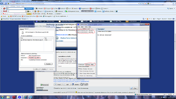

Merci elf .Pour les tests , j’ ai créé un cable rj11 auquel j’ ai soudé une sonde ds1820 au bout J’ ai fait comme tu as dit...
J’ ai tout désinstallé .J’ installé les drivers 64 bits de maxim .Avec celui ci il y a 2 logiciels que voici.
http://yfrog.com/myonewire3p
je ne les ai pas lancés.j’ installe itow et là les problemes commencent.Lorsque je lance itow , voici ce que j’ ai en faisant dans l ‘ordre :
Lancement itow ( sans aller dans configurations ) itow /tester le reseau onewire ( le scanne se fait bien mais pas de detection de sondes )
Itow/ tester la téléinfo.Je ne peux pas scanner mes ports car ça bug ( tout est figé )
Je ferme itow .je lance onewirewiewer ( je sais pas bien simplement pour en avoir le cœur net ) et lui me detecte une sonde( voir photos )Image
Je ferme ce logiciel proprement j’ ouvre itow et je n’ arrive pas à me connecter à mon compteur .ni avec la com1 , com 2 etc.
Dans itow/configurations générales le port téléinfo com et le port one wire usb doivent ils etre le meme ?
Comment savoir quelle port selectionner ?
