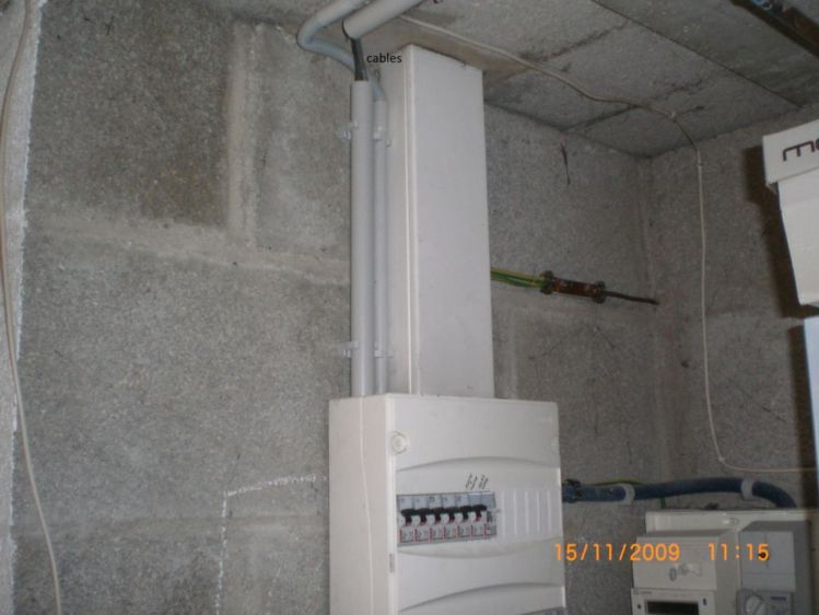

J ' ai 2 cables qui arrivent au niveau du disjoncteur ( cf photos )Image
un cable arrive de la régulation et un autre de la pac.

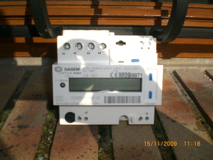

voici mon compteurImage
pouvez vous me dire comment doit on brancher le sous compteur au disjoncteur , à quelle bornes ?

A2 : Neutre arrivant du dsjoncteur
A1 Phase arrivant de disjoncteur
A3 Neutre vers tPAC
A4 Phase vers ta PAC
Pour A1-A2 ou A3-A4, c'est écrit sur le couvercle intérieur du compteur
I1 et I2 => Téléinfo
C1 et C2 => circuit relais a insérer série dans ton circuit de déléstage si tu as.
t1 et t2 => télé report, je pense que tu ne l'utilisera pas.
Après tu programmes via le bouton prog sélection et défilement. Ce n'est pas compliqué.
Tu peux aussi tester ton circuit O ou F de C1-C2

merci ruthene J' ai 2 circulateurs .Un pour envoyer dans le circuit radiateur et un autre pour le retour pac ..Il me semble que le circulateur chauffage est branché au niveau de la régulation donc Afin d ' avoir les consos totales ( pac + les 2 circulateurs ) faut il branché les 2 cables ( rappel un qui vient de la régul et un autre qui vient de la pac ) ou le cable venant de la pac suffit ?

Quand on pose de telles questions pour installer un simple compteur EDF, je me demande s'il est bien sérieux de l'installer soit meme :roll:
Pour répondre à ta question il faudrait le schéma élec de l'installation ou etre devant !

Salut à tous, je viens dépoussiérer ce post pour avoir une infos complementaire sur le branchement d'un sous compteur SAGEM identique à la photo.
A3 Neutre vers tPAC
Je suis entièrement d'accord, mais dans ce cas là tu ne tiens pas compte de la consommation du groupe extérieur non?

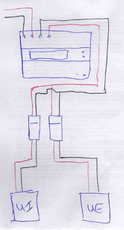

Sur ma PAC, j'ai deux arrivées électrique, une en 6mm2 pour le groupe hydraulique intérieur et une en 2.5 mm2 qui va vers le groupe extérieur.
Ces deux alims viennent de deux disjoncteurs différents car il faut un 30ma courbe D pour le démarrage du moteur du groupe extérieur et un 30ma classique pour le groupe interieur
Comment alors effectuer le branchement pour tenir compte à la fois de la conso du groupe extérieur et églament du groupe interieur.

Pour mesurer la conso des équipements que tu souhaites suivre, il faut que ton sous compteur soit branché en amont des différents disjoncteurs qui protègent chacune des lignes concernées.
Un petit dessin vite fait (qui ne correspond pas forcement à la réalité de ton installation) permet d'illustrer le montage à faire.

oki merci beaucoup, j'ai compris!
