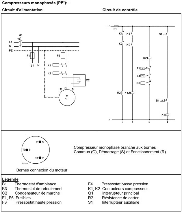

thunder_stouf a écrit :Je cherche des infos de mon coté ( en attendant les experts )
Niveau compresseur, c'est du COPELAND. 3 bornes C, S et R.
Quelqu'un aurait il un avis ???
Voila le schéma de branchement monophasé de Copeland :
Pour le compresseur chaud, il faut savoir que sur les Copeland et autres marques, le compresseur est réchauffé ( autour de 70°C) à l'arrêt pour des problèmes de lubrification et séparation de l'émulsion huile/gaz, il y a un cordon chauffant à la base du compresseur, l'absence de réchauffeur peut conduire à une mauvaise lubrification et casse éventuelle.
Sur le schéma électrique on voit bien que R2 (résistance carter) est alimentée à l'arrêt et coupée en marche ( relais K1 et K2)
