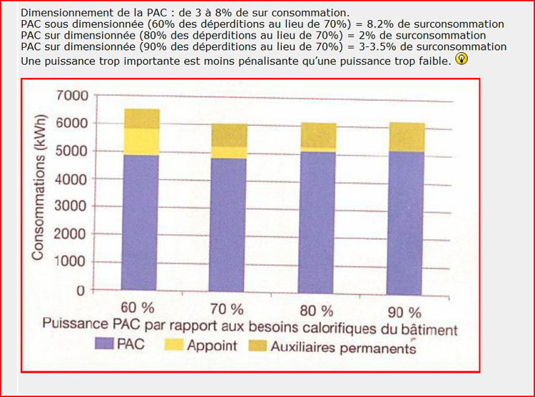

J'ai aussi lu l'article, et l'appoint elec est bel et bien pris en compte dans le bilan total energétique (PAC de 60 à 90% de Pmax, par pas de 10%).
Donc même avec un COP de 1 sur l'appoint, le dimentionnement à 70% est un optimum.
Oui mais je parlais surtout en énergie primaire, le calcul reste à faire pour départager le pour du contre car quand on parle en équivalent CO2 avec des périodes de pointe à 500 g/kwh (si je ne dit pas de connerie) je reste dubitatif.
Un autre point qui peu avoir son importance, la régul, avec parfois des gestions d'appoint délirante (par exemple fonction de la température extérieur qui revient sur le même problème que le réglage de la loi d'eau).

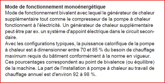

givais a écrit :70% oui presque d'accord, moi je préconsise entre 75 et 85% selon les régions (justement pour solliciter intelligemment l'appoint).
Mais attention avec une Inverter c'est 100% des déperditions voire +.
+ 1 Givais: Voici les recommandations d'un grand fabricant Allemand de PAC Tor.
Et les conclusions que l'on peut tirer de l'étude de Nicolas Beauquis.
nappe phreatique
Messages : 2383
Localisation : 63
Ben.... C'est la même chose !
Le bilan est en cout EDF, si le dimensionnement à 70% est mieux que 60% et 80%, c'est que tu paye moins de kWh d'elec, donc idem* pour l'energie primaire.
* bon, en fait non, en pointe, il y a plus de sollicitation des centrales thermique, c'est vrai, MAIS une solution comme celle que j'expose au dessus (repartir l'effort par une "phase EDF" et une régulation adaptée avec de gros BT) pour étaler le pic sur quelques heures permettrait de limiter tres efficacement ces pics, donc limiter la sollicitation de l'elec thermique à fort rejet de CO2. Ses solutions ne sont pourtant pas nouvelles....
... Puis l'amélioration de l"habitat n'est pas un facteur négligeable (progrès de l'isolation, ainsi nombre de PAC peuvent passer en quelques année de 70% à 85% puis 100% de la puissance necessaire, dans la réno, c'est le cas majoritaire (RV45, Dbercy, moi même et tant d'autres) !
Vaste sujet, en effet, cf au dessus
Oui !
Sinon pour Babar, les conclusions de Beauquis (opt à 70%, 80% presque aussi bien) ne sont quand même pas vraiment différentes des tiennes (i.e Viessmann/Dimplex 75à 85%), sachant que :
L'hiver germanique est plus régulier que le français, avec des tempé plus souvent plus proche de leur T de base en Allemagne (régulièrement froid) qu'en France (tres souvent assez doux, mais pouvant être de temps en temps bien froid).
En bref, une PAC à 80% de Pmax couvrira un pourcentage un peu plus grand du travail total annuel de chauffage en France qu'en Allemagne, ça suffit peut être pour expliquer la petite différence entre les 2 sources.
....Mais on reste d'accord à des pouillèmes prés.... :lol:

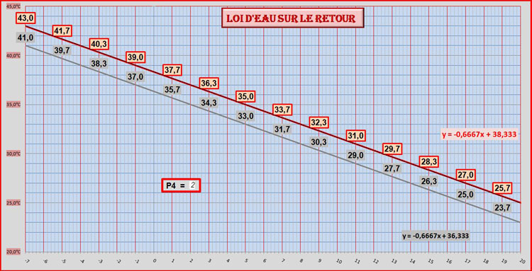

Bonsoir BET et merci pour le fichier Excel.
Effectivement je l'ai en double mais si le premier s'use............ j'aurai une rechange :lol:
La régulation CIAT est du type PID (ou PI je ne sais exactement :?: ) et comme le dit Babar:
Babar a écrit : Pour ce qui est de la compensation d'ambiance, par exemple, ciat aqualis le fait très bien avec son microconnect. On peut même modifier le facture multiplicateur de la correction pour s'adapter au type de bati!
Voici un exemple de son efficacité avec un ajout d'une source de chaleur annexe (cheminée):
P4 est un paramètre qui va de 0 (aucune influence = loi de chauffe pure), 1 (influence très légère à 5 influence maximum) en translatant la courbe de chauffe vers le bas (si source annexe chaude) et vers le haut si "ma femme a trop froid" et monte le point de consigne :oui:
Loi de chauffe qui devient Loi d'eau :lol:

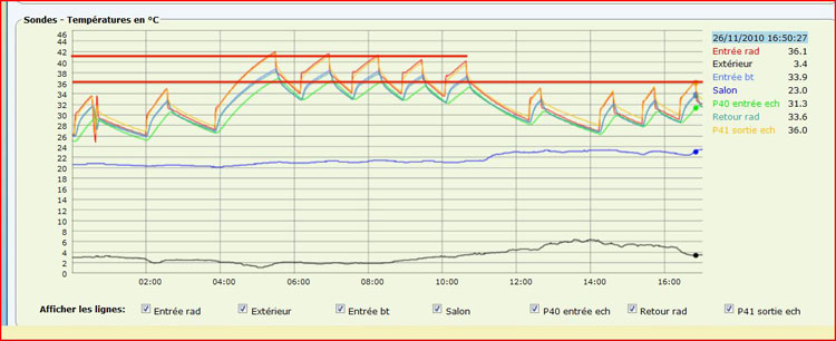

Avec un P4 réglé à 2 (influence légère) la régulation sert également de sonde d'ambiance:
Vers 11H15 j'allume la cheminée ( sans PID :oops:), la T°C ambiante passe de 21.5°C à 22.5°C-23°C.
La PAC continue de chauffer (P4 = 2 donc influence légère) mais à 36°C au lieu de 41°C et avec un espacement des démarrages plus importants.
Si j'avais réglé P4 à 5 la PAC n'aurait très certainement pas fonctionné car une translation de 5°C se fait en fonction de la formule suivante:
P42 (consigne retour d'eau calculée) = P15 [Consigne confort eau (pied de courbe) corrigée par la Loi de chauffe + P4(coefficient d'inertie)* ( consigne air intérieur - T°C Ambiante ) et quand P40[ T°C retour ] = P42 la PAC s'arrête.
P4 = 2 , consigne 22°C T°C ambiante réelle 23°C.
Translation de la Loi de chauffe de 2°C
P4 = 5, consigne 22°C T°C ambiante réelle 23°C
Translation de la Loi de chauffe de 5°C

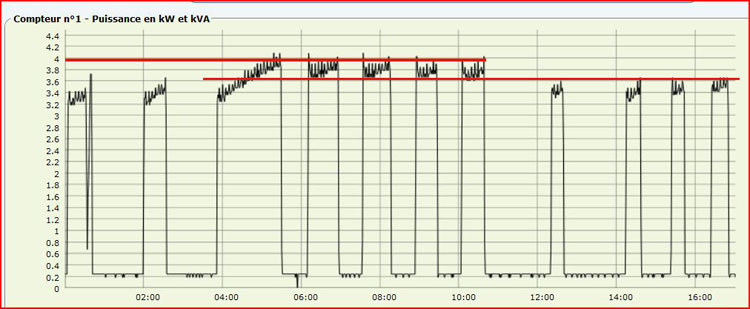

Et elle plafonne à 3.6Kw au lieu de 4Kw, j'ai laissé uniquement les Kw (les KVA on sans "fou")
Voilou l'utilité :P c'est quand même beaucoup mieux qu'un simple thermostat d'ambiance :!:
