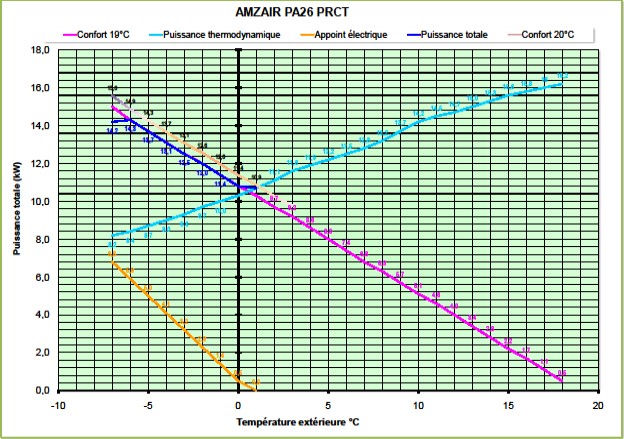

Je précise : je suis sur plancher chauffant, surface 210 m² / volume 650 m3, besoins environ 15kW, point de relève entre 0 et 1°C, contrôle en loi d'eau + thermostat d'ambiance, marche normale en HC (22h - 6h) et marche réduite en HP.
La résistance d'appoint s'enclenche à 1°C (mon réglage param R07), mais avec quel différentiel pour le déclenchement ? J'ai pas trouvé !

Ma température de relève : estimée au point de croisement de la courbe de puissance thermodynamique (qui décroit) et celle de mes besoins de chaleur (qui croit)
Si je baisse trop la température R07, je risque de givrer sur l'évapo (ce qui s'est produit lors de la mise en route il y a 2 ans, au mois d'octobre), le circuit eau n'étant globalement pas assez chaud.
Je n'ai plus ce problème depuis que j'ai réglé R07 à 3°C (conso électrique importante) puis maintenant à 1°C

Côté dimensionnement, mes besoins sont de 6,8 kW à +7°C (pac = 12,8 kW à +7°C), 10,8 à 0° et 13,7 kW à -5°.
En théorie, la machine donne env 10.3 kW à 0°, (mes besoins étant de 10,8 kW), d'où ma température de relève à 1°C, tout ça à un poil près.
Je fonctionne comme ça depuis 2 ans, sauf que ma loi d'eau était un peu haute (je l'ai calée récemment et apparemment c'est mieux car température stable =20,5°, 24h/24, avec temp ext de -3° à + 17°C = je suis content de moi sur ce point !!!).
Côté bâtiment : maison d'architecte de 1982/83, très bien isolée pour l'époque, doubles vitrages rénovés en 2009 (4/16/4 argon), 200 mm laine de verre (changée cet été) sur dalle supérieure, sous sol env 110 m² et le reste sur vide sanitaire.
Cette PA 26 PRCT remplace une machine - installée à l'origine - qui était moins puissante en thermo dynamique (9,3 kW à +7°) et qui était complétée par une petite chaudière électrique murale d'appoint de 9 kW (Julien & Mège / Calory) .
Donc côté puissance : avant 9.3 (à+7°) + 9 kW, restituté environ 13,7 kW à -5° (6,2 en pac et 7,5 kw en électrique)
et maintenant 12,8 (à +7°) + 6 kw, restitué environ 13,7 kW à -5° ( 8,7 en pac et 5 kW en électrique par la résistance incorporée à la machine (mes beoins sont env. 13,7 kW à -5°).

Côté loi d'eau pour le moment, je crois avoir réussi une bonne approche, car j'ai une température intérieure env 20,5°C constante jusqu'à -3/-4°C extérieur
A pashyperpon : l'idée est très bonne mais pas "applicable" chez moi, car j'ai une vmc "ordinaire" : dommage !
Pour l'instant je fonctionne 24/24 en loi d'eau, le thermostat intérieur étant simplement en limite haute, mais sans effet car réglé un peu haut par rapport çà ce que donne la loi d'eau
Pour info, ci joint les courbes de mes paramètres
