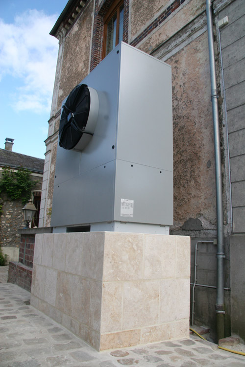

La dimplex LA40TU a été installée et fonctionne depuis début septembre. Pas de problème particuler pour l'instant. Je relève chaque mois la consommation d'elec
Je me pose une question, sur la commande il existe un compteur de chaleur en kwh.Celui ci me premet de calculer le cop. Ce compteur de chaleur que compte t'il excatement? est ce théorique ou reel? Je ne comprend pas trop le fonctionnement de ce compteur?
