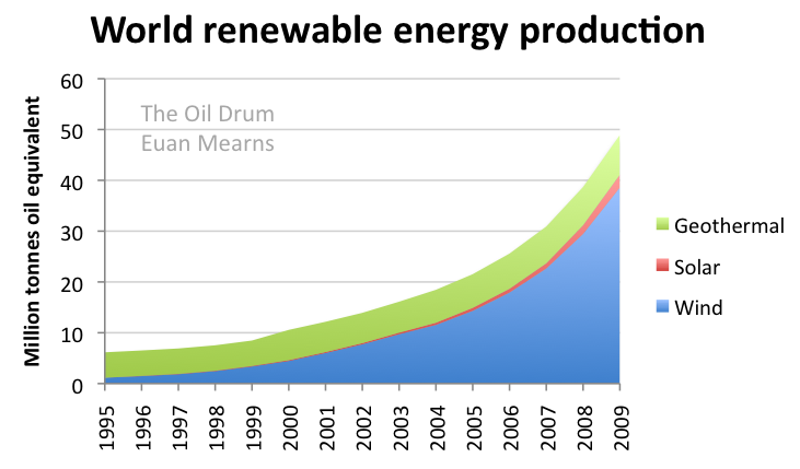

@VincentN
Comme j'ai un peu de temps aujourd'hui, je reviens sur ces graphes.
Très bien tous ces graphiques triomphateurs mais gardons la tête froide, entre ce qui a été fait et ce qui reste à faire le pas est... gigantesque.
Je ne cherche pas à décourager, mais voici la triste réalité:
Je ressors de mes archives 2 graphes significatifs en provenance de TOD.
- Premier graphe, la production mondiale d'énergie renouvelable, impressionnant, non?
Majoritairement le vent, avec une croissance soutenue depuis 14 ans, un peu de géothermie qui ne montre aucune croissance sur 14 ans et la timide apparition depuis 2004 du solaire encore très marginal en 2009.

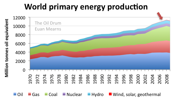

- Second graphe, la production mondiale d'énergie primaire:
Ouch! la part de l'ensemble des énergies renouvelables, c'est ce petit liseré rouge vif en haut, sous la flèche...
Pétrole, Gaz et charbon, nucléaire et hydraulique marginal.
