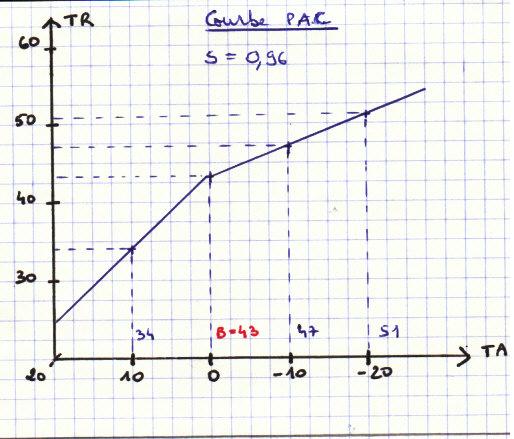

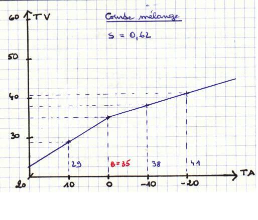

Courbes et schéma
J'ai eu un souci pour télécharger les photos sur l'ordi ; Voici donc en docs joints les courbes de chauffe tracées à la main ainsi que le schéma de l'installation ( la partie en sous-sol ) . Comme je Ne connais pas les symboles utilisés par les chauffagistes, j'explique en légende la signifiques des symboles que j'ai utilisés.
NB : surface à chauffer = 240 m2 sur 2 niveaux :
- RDC + extension de 2 pièces ( plancher chauffant avec vanne mélangeuse )
- étage + extension avec 2 chambres ( radiateurs)
Le 1er corps de bâtiment est chauffé au RDC par un PC de 5 boucles PER ( 4/5 sont froides ) et par 5 radiateurs à l'étage.
L'extension créée sur le bâtiment existant comporte 2 circuits de chauffage qui ont été piqué sur les 2 circuits existant :
- RDC chauffé par un PC de 3 boucles surune autre nourrice ( les tuyaux de PER sont d'un diamètre inférieur que ceux du PC du bâtiment existant et les pièces à chauffer sont plus petites - contrairement au bâtiment existant qui comporte une entrée ,une cuisine , un pièce à vivre et un séhour d'un seul et même volume )
- 3 radiateurs à l'étage .
Le chauffage n'est satisfaisant que pour les pièces de l'extension : le carrelage est agréablement tiède et il fait même parfois trop chaud.
Les radiateurs sont satisfaisants à condition de les ouvrir à fond ( surtout ceux des 2 chambres de l'extension )
Le carrelage de l'entrée, de la pièce à vivre , de la cuisine et de l'entrée sont rarement à peine tiède ....
Avec les courbe de chauffe actuelles et la température de consigne de 21 °C demandée avec la commande à distance située dans la Pièce à vivre , on arrive à :
- 19, 9 ° C au RDC ( plus de 21 °C dans les pièces de l'extension au RDC )
- la nourrice du bâtiment existant indique au départ 36 ° C et au retour 24 ° C
REMARQUES :
- Je ne crois pas avoir d'échangeur entre le ballon tampon et la vanne mélangeuses ( à moins que ce ne soit le réchauffeur ou le boîtier qui sert de nourrice sous la vanne mélangeuse ?
- Je n'ai pas de pot à boue + filtre
QUESTIONS :
1) Quel mode de fonctionnement choisir pour le PC et la PAC afin de chauffer au mieux san entraîner de surconsommation ? ( mode normal sur soleil ou mode timer sur horloge ? Que pour le PC ? Que pour la PAC ? Ou pour les 2 ?
2° a) La PAC doit elle fonctionner en mode '' bouton tournant '' ou en mode '' commande à distance '' sacahnt que la commande à distance est l'archaïque themostat OF 11 ) installé dans la pièce à vivre du RDC
b) Ce OF 11 déraille parfois pas mal en afficahn comme température de consigne 0°C ! ( d'où la surprise de trouver une atmosphère fraîche le Matin si cela c'est produit au cours e la nuit ... ) Parfois, le simple fait d'enlever le capot ( pour nettoyage et meilleure fixation ) entraîne l'affichage d'une T° complètement farfelue . Existe-til une commande à distance ( faisant aussi office de thermostat d'ambiance ) p lus moderne et plus en cohérence avec la technologie de la régul CD 60 ?
3) J'ai l'impression que les T° d'entrée du fluide caloporteur du circuit primaire ainsi que la T° de sortie sont fantaisiste ( il y a un delta T de 4,2 à 4,3 °C - est-ce correct ? mais en sortie l'ordi m'affiche jusqu'à -7°C ! alors que la nourrice du primaire ne givre pasen tout cas , celle installée dans le sous-sol ). Comment peut-on étalonner correctement la T° d'entrée et celle de sortie ?
4) Quelle T° du fluide caloporteur entrant faut-il programmer pour que le réchauffeur s'enclenche utilement et joue correctement son rôle de soulagement de la pompe en cas de grand froid . ( Voir notice page 128 )
5) Je suppose que le pot à boue et le filtre s'installe au sous-sol sur le départ du circuit du PC ? A quel montant revient un tel équipement ?
6) Parfois , lorsque la PAC n'a plus fait de cession pendant logtemps, la T° de retour PAC est supérieure à celle de départ ! Est-ce normal ?
Merci d'avance pour tes réponses et ta patience !
PS : les fichiers à joindre sont trop volumineux pourrais-tu répondre à mon MP pour que je puisses te les envoyer sur ta boîte Mail ? Merci .
