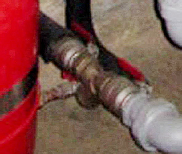

ummolae a écrit :Le filtre à tamis existe bien, cela ne doit pas être très facile d'y accéder et je pense qu'il doit créer une belle perte de charge vu la restriction de passage qu'il produit, son diamètre apparent étant bien inférieur au diamètre de la tuyauterie.
Il aurait pu être plus largement dimensionnée pour une installation de cette qualité :?
merci pour cette remarque technique. L'installateur doit me rendre visite lundi et je vais lui demander si c'est le diamètre préconisé par Stiebel ou pas...
à suivre...
C'est bien le diamètre préconisé par Stiebel
