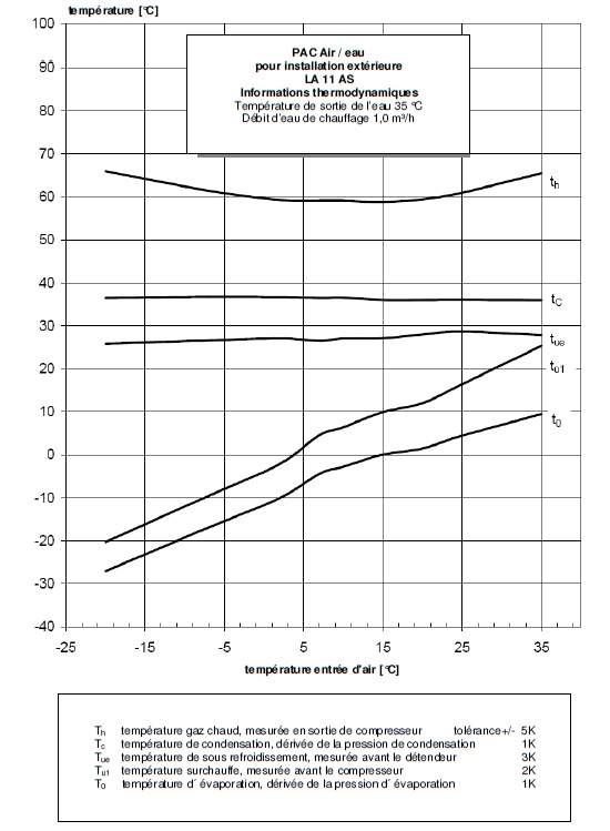

Salut Alain,
Voici deux diagrammes intéressants :
Données thermodynamiques d'une LA 11 AS : chauffage seul, inversion de cycle pour dégivrage, fluide frigo employé = R404A

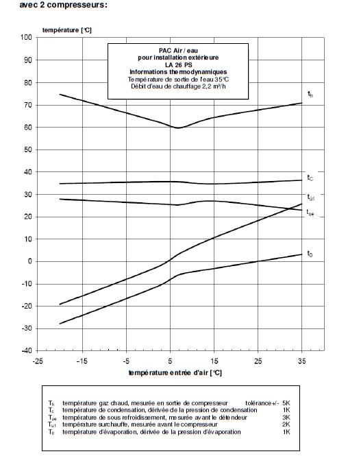

Voici une LA26PS (Pascal c'est pour toi !) PAC chauffage seul aussi, dégivrage par retour de gaz chaud sur évaporateur, fluide frigo employé : R290
Ce que l'on constate sur les deux diagrammes, c'est la différence de température d'évaporation à la même température extérieure.
Logiquement, on en déduit que tout les fluide frigo n'ont pas les mêmes propriétés thermodynamiques (ça c'est pas nouveau). Mais on comprend mieux pourquoi les dégivrages n'interviennent pas à la même T°C ext.
