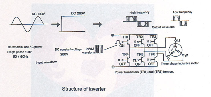

Ba, oui, c'est les vacances, y'a pas grand monde sur la ligne, étant de passage entre 2 voyages, voila juste un schéma de principe du système Inverter qui confirme bien que la puissance AC du secteur est bien mise en DC et remis au format AC par une cellule de transistors qui recompose la puissance en triphasé et à fréquence variable.
La commande des transistors est générée par toute la cascade de régulation antérieure et fonction de la puissance nécessaire. (ne pas tenir compte des valeurs de tensions indiquées sur le schéma)

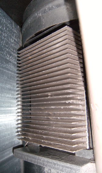

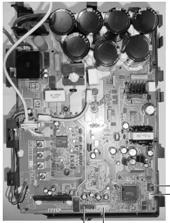

Voila une photographie de la carte de puissance des groupes Daikin avec le bloc de refroissement des transistors de puissance intallé juste derrière l'évaporateur pour bénéficier du souffle d'air des ventilateurs.

Juste une petite observation : le radiateur du transistor de puissance qui condense sur la photo euuuuhh...c'est pas super cool quand sait que derrière il y a du 300v DC !
Enfin moi je ferais gaffe !!
Salut Bidul
La photo a été prise pendant le nettoyage au jet d'eau de l'évaporateur et du radiateur ( HORS TENSION bien sur ) , l'eau que tu vois n'est pas due à la condensation, heureusement.

Bonjour, d'après le schema, ce que je comprend c'est qu'il s'agit d'un "banal" variateur de fréquence???

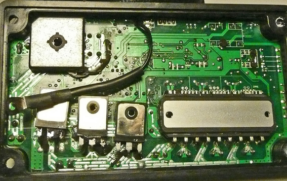

Pour ceux que cela intéresse, voila la carte électronique de puissance qui pilote un compresseur triphasé inverter :

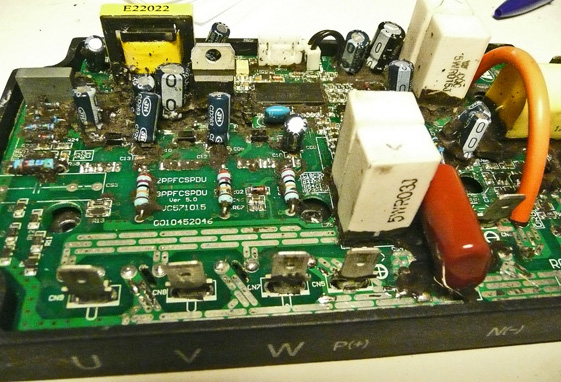

L'autre face est pas mal non plus

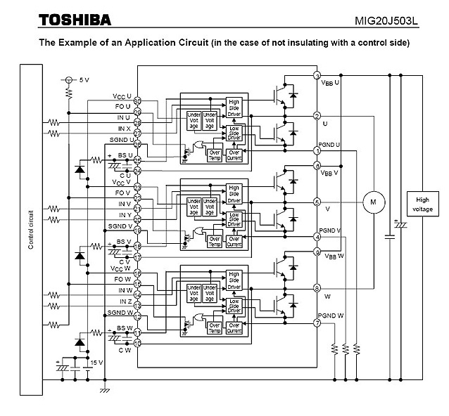

Ensuite le schéma de sortie ( gros boitier rectangulaire) de l'élément de recomposition triphasé qui alimente le compresseur :
La réparation d'une pareille carte s'avérera mission impossible vue la complexité du système, le changement pur et simple sera obligatoire.

Perso j'ai deja reparé une carte de mms toshiba justement.
Prix des pieces:3€(un triac et une resistance).
Elles avaient servies de fusible ou presence d'eau entre les points de soudure.
Depuis aucun probleme,c'est a essayer avant de changer la carte.
Sur la photo plus haut,apres avoir attendu 10mn pour la decharge des condos,debranche ta carte et extirpe la.
Lave la a l'eau et fait la imediatement sechée.Tu peux aussi passer du produit nettoyant electronique et la soufflette.
Le tout etant de retrouver une electrionique propre.
Avec la dose de poussiere je ne parirai pas sur la longevité du circuit.

Michel-First a écrit :Lave la a l'eau et fait là immédiatement sechée.Tu peux aussi passer du produit nettoyant electronique et la soufflette.
Le tout etant de retrouver une electronique propre.
Ce n'est pas de la poussière mais le reste d'un enduit souple de protection difficile à enlever donc difficile à réparer.

Je comprends.Aujourd'hui ces feuilles de plastique transtarentes tendent à disparaitre.
les composants electroniques vont souffrir de la chaleur.
Tant que ca teint!
