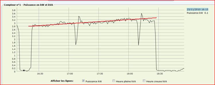

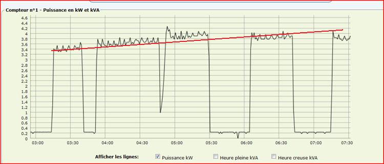

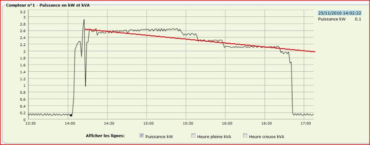

Pourquoi la courbe de puissance absorbée d'une PAC Digital Scroll ressemble à la courbe d'une PAC Tor, alors qu'elle devrait ressembler à la courbe d'une PAC Inverter.
Digital Scroll (Viessmann Vitocal 300A)
Ce système offre une possibilité de modulation proportionnelle de la puissance totale un rôle de régulation des pressions en adaptant précisément sa puissance à la demande: pas de variation de la vitesse de rotation du compresseur comme sur l'inverter.
Tor ( CIAT 60HT)
Comme son nom l'indique tour ou rien
Inverter (Daikin Ajteck)
Modulation par variation de la vitesse de rotation du compresseur.
:?: :?: :idea:

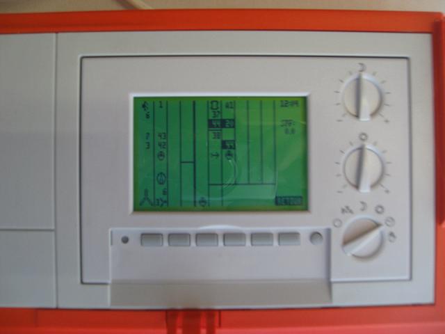

Je n'ai pas de mesure de la consomation électrique sur la pac de ma mère. Mais on voit sur la régulation la variation de la vitesse du ventilateur je ne sais pas si elle est directement lié ou pas a la vitesse du compresseur.
Bonjour Hervé,
Ben............toi tu vois :!: , mais pour quelqu'un qui ne connait la régulation Viessmann il ne voit pas grand chose.
Pourrais tu détailler où l'on voit :oops: :oops:

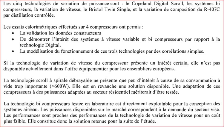

La conclusion d'une thèse de Nicolas Flach-Malaspina docteur de l'école des mines de Paris. Thèse qui date un peu ............de 2004.
Certainement il y a eu des évolutions depuis
Est il possible du fait de la technologie Digital Scroll ( charge partielle du compresseur) que la T°C fluide sortie compresseur (HT) plafonne à 40°C pour des T°C extérieures de l'ordre de 0-3°C :?:

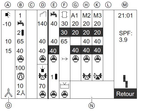

As tu la possibilité sur la régul de voir cette T°C :idea:

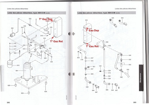

bonsoir.Désolé pour le retard.voici ou sont placés mes sondes départ/retour fluide
