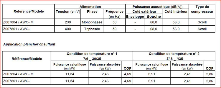

Pour le choix de la PAC, pourquoi pas
une inverter Atlantic ( bon rapport qualité-prix ) ou Daikin ou autre inverter bi-bloc qui :
Grèvera moins la rentabilité
de l'investissement.
éliminera le problème de gel car bien souvent un locataire n'est pas attentif et soigneux.
Et tu trouveras plus facilement la puissance adaptée aux déperditions.
Même si........................ tu n'auras pas la qualité d'une allemande.......
tu auras une performance similaire.
Si allergie à l'inverter et aux asiatiques.........alors la rentabilité. sera très certainement réduite.
Un exemple, pour 5000 Euros TTC tout compris (48% de réduction sur le tarif public):
PAC Atlantic Alfea extensa 8: 7.7Kw COP (certita) 4.15 à 7/35°C, 6.55Kw COP 2.40 à -7,-8/35°C
Centrale ambiance radio.
Dégazeur.
Pot de décantation.
10 m de Cuivre30X32.
Deux liaisons gaz de 25 M en cuivre en 1/4 et 5/8.
Et quelques raccords cuivre.
Mise en service par une station agrée Artlantic avec la garantie de deux ans.
Le modèle PAC Atlantic Alfea extensa 6: 6.0Kw COP (certita) 4.20 à 7/35°C, 5.03Kw COP 2.66 à -7,-8/35°C devrait convenir dans ton cas (avec un dimensionnement à 100%) donc pour moins de 5000 Euros tout compris tu as une PAC avec télécommande radio et la garantie Atlantic
Et même le modèle PAC Atlantic Alfea extensa 5 si tu es un adepte du dimensionnement à 80% comme certains .....................sur ce forum (dimensionnement que je ne te conseille pas)
Atlantic préconise un dimensionnement à 120% si absence de résistance. (comme tous les fabriquant de PAC inverter d'ailleurs)
