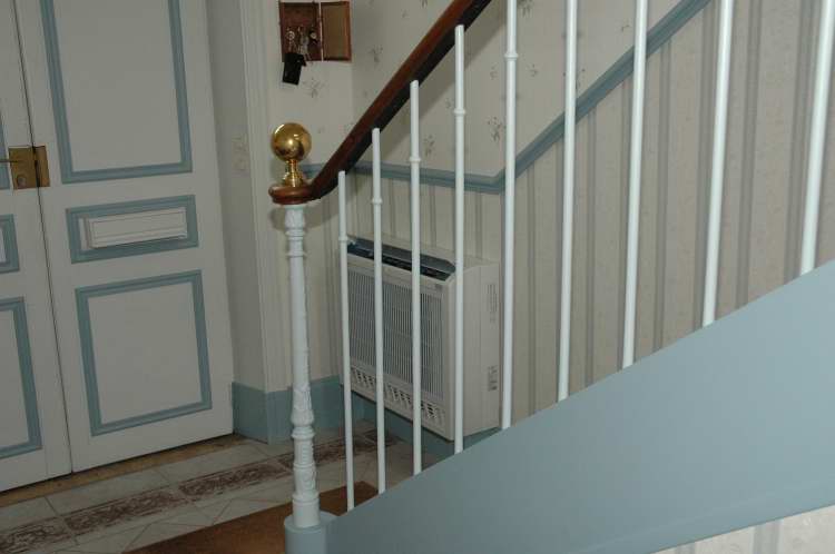

Tout d'abord les présentations de mes installations précédentes :
http://www.chaleurterre.com/wiki/doku.p ... r_-_burlot
http://www.chaleurterre.com/forum/viewtopic.php?t=3467
Je suis tombé sur cette annonce sur le net :
http://www.chocdiscount.com/PBSCProduct ... ID=7204221

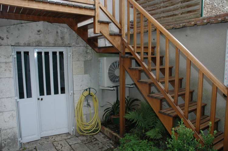

L'occasion était trop belle pour ne pas changer ma petite pompe Airton de l'entrée (présentation sur le lien dessus)
C'est chose faite ce jour.

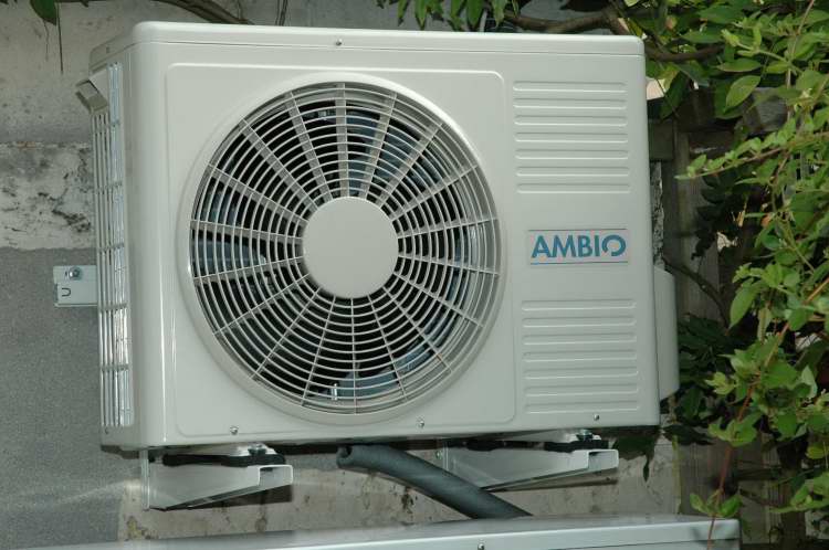

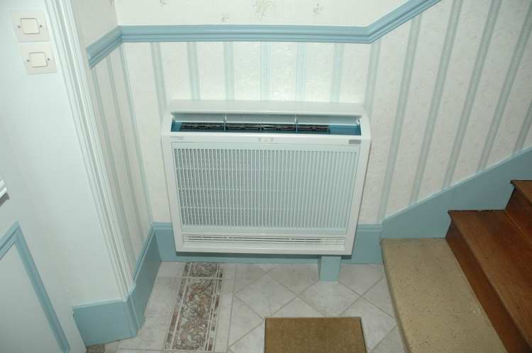

Les résultats sont à la hauteur : matériel de qualité, très bonne fabrication, silence de fonctionnement du compresseur Hitachi twin rotatif.
Au vu des résultats j'ai installé une deuxième pompe dans le séjour salon.
Le bilan financier est de 2 pompes à 499 euros x 2 et 150 euros de fournitures.
La pompe Airton à été démontée dans les règles de l'art et vendue 80 euros sur le bon coin.
Pour la petite histoire la pompe Hitachi modèle équivalent est d'une valeur de environ 2000 euros prix fournisseur et 3000 euros prix pigeon.

Bonjour et merci pour cette présentation.
Une fois de plus, tu démontre qu'une installation n'est pas forcément hors de prix… bien au contraire. Félicitations.

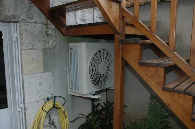

Juste une question : N'as tu pas peur que l'UE de l'Ambio "pisse" sur la PHRT du dessous ???
As-tu prévu une évacuation des condensats pour celle-ci ?
En tout cas, vu la configuration de cette escalier et la grande hauteur, le Air/Air est très bien vu… àmha.

Effectivement j'ai bien prévu l'évacuation par un tube qui part sur le coté, avec même une isolation autour pour éviter que l'eau ne regivre dans le tube.
Pour la petite histoire Ambiotermeur est une startup de la pompe à chaleur qui je crois même a un moment été coté en bourse, puis patatra liquidation judiciaire je suppose avec vente du matos par un liquidateur d'ou cette offre à un prix défiant toute concurrence a qualité égale. Pour les pièces c'est du Hitachi 100/100, Ambiothermeur n'a fait que coller une étiquette.
