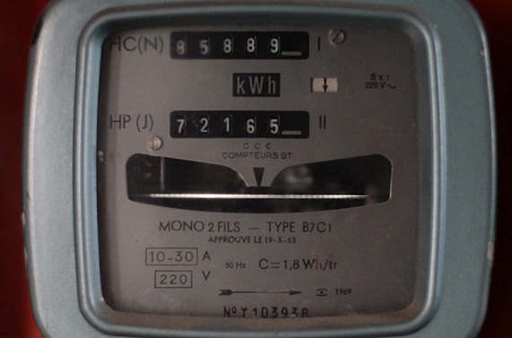

Euh, y'a bien deux cadrans un pour HC et un pour HP sur mon vieux compteur
et je suis bien facturé par EDF sur la base de ces deux tarifs.
Mon compteur est de ce type =>

- Messages : 3358
Il y a un récepteur de télécommande à côté, avec une led qui clignote, et de mémoire un code programmé par un bouton de A à D.
Si personne ne peut dire directement la programmation à faire sur le compteur électronique, il est toujours possible de les tester, en attendant à chaque fois une journée pour vérifier le résultat et attendre que le compteur ait bien reçu les ordres.
Mais il y a bien quelqu'un qui va avoir l'information.
- Messages : 3923
Boudiou !loulouy275 a écrit :
Je ne savais même pas que ces vieux compteurs mécaniques existaient aussi en modèles HP/HC.
Merci, je vais me coucher un peu moins con ce soir… et ça m'apprendra à l'ouvrir trop vite.
Tu peux tenter un appel à EDF/ERDF (ou ton fournisseur local) pour avoir l'info.
Sinon, comme l'a dit hd31, il faudra veiller le compteur actuel (je pense que la flèche blanche donne la tarification en cours) pour voir si la commutation se fait en même temps sur ton sous-compteur, en ayant choisi arbitrairement un code pour celui-ci.
Avec un peu de chance (1/4), tu tomberas sur la bonne solution dès le premier coup.
Avec moins de chance, il faudra tester une à une les autres possibilités.
Attention, ne pas se réjouir trop vite car certaines zones ont des plages communes.
Il faudra vérifier la cohérence sur 24H.

Ils tiennent encore la route ces vieux débris de compteurs
mais bon je serai content qu'en ERDF me le remplacera !
Je vais effectivement synchroniser le sous compteur en surveillant les plages du compteur principal - ca devrait le faire... Mais bon si quelqu'un du forum à l'info du code HC qu'il faut mettre pour la plage 2h-7h 14h-17h qu'il n'hesite pas
! Merci !

OK merci - je commencerai par ce code quand je vais tenter à tatons
