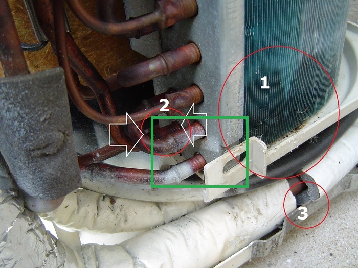

Réparation effectuée ce matin. Mise en route de la PAC à 12h25. A voir sur iTow A noter, les jours précédents je chauffais la maison avec un radiateur 1500W !!! Il fait doux en Bzh.
La fuite provenait bien du tuyaux indiqué en 2. C'est la tôle grise qui entoure le tube qui a créé un trou sous le tube à cause des vibrations.
Il a fallut découper la tôle comme indiqué en vert afin d'atteindre le trou et le colmater. Les trois tuyaux du bas sont maintenant libres de tôle.
Il a été constaté que l'épaisseur du cuivre des tubes ressemble à une feuille de cigarette... les vibrations ne sont pas entièrement responsables.

effet d'optique ou bien il y a (avais) moins de marge autours du tube 2.
il suffit d'un mauvais centrage de cette tôle pour provoquer le phénomène, mais bien sur du cuivre plus épais serait le bien venu, surtout en fonction des pression qui règne, ainsi que des contraintes lors du dégivrage.

En effet Chasqui, le risque est bien présent, la tôle en question supporte tous les tubes et il y en a bien une cinquantaine. Il suffit non seulement de vibrations mais également de prise en glace des tubes surtout en bas de l'unité pour que cela arrive.
En fait, pour moi, ce type de machine n'est vraiment pas fait pour faire du chaud, trop fragile.
