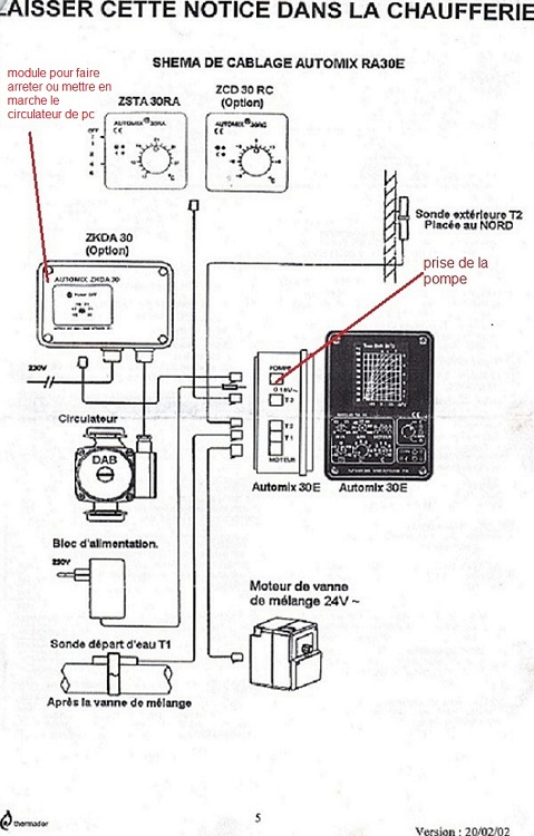

reigua a écrit :C'est bon quand même, tu peux également exploiter cette sortie "commande de pompe" et la transformer en "contact sec" par l'utilisation d'un relais (du même genre qu'un relais "Heures Creuses" si tu en a déjà un dans ton installation électrique)
cette sortie ,elle pilote 1 kit de dégommage du circulateur qui a 2 fonctions
1: arrêter le circulateur pour 1 température extérieur donnée ,réglable directement sur le boitier du kit,de 15° à 25°C (non chauffage ou économie par température douce)
2: une fois par 48 H faire tourner le circulateur arrêté et la vanne de melange pour éviter le s gemmages . maintenant il faut savoir si cette sortie est exploitable ou pas en fonction de l'information transmis par cette prise?
Ensuite, il suffit d'exploiter le contact sec fourni par un relais (qui est donc lui-même piloté par ton régulateur)
la, je dois avouer que ça deviens compliqué pour moi,il faudra je trouve quelqu’un qui me donnera des cours particulier !

Bon, curieux que ton régulateur n'ait pas de sortie spécifique dédié au chauffage. Car c'est assez courant puisqu'il sont également sensé piloter une chaudière ordinaire la plupart du temps :?

bon ,si j'ai bien compris ,avec la sortie pour la pompe je ne peux pas faire grand chose ! il y a 1 truc j’essaie de comprendre,le point d’équilibre de la régulation est conduit par la sortie de contact sec,la signification de point d’équilibre,c'est quoi?

mam a écrit :bon ,si j'ai bien compris ,avec la sortie pour la pompe je ne peux pas faire grand chose ! il y a 1 truc j’essaie de comprendre,le point d’équilibre de la régulation est conduit par la sortie de contact sec,la signification de point d’équilibre,c'est quoi ?
Peut-être qu'il s'agit de la température d'eau que doit maintenir ton régulateur en fonction des conditions extérieures du genre :
Si T° insuffisante : contact
Si T° OK : pas contact
