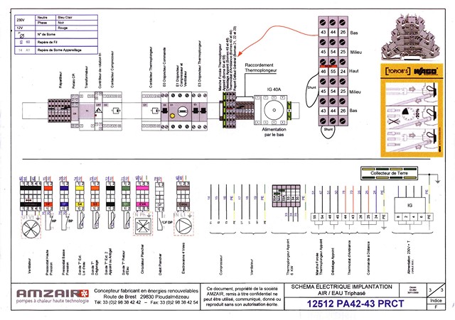

Schéma électrique PA42-43 PRCT
Message par soal »
Pour ceux qui les ont pas
