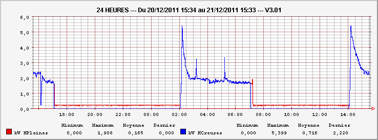

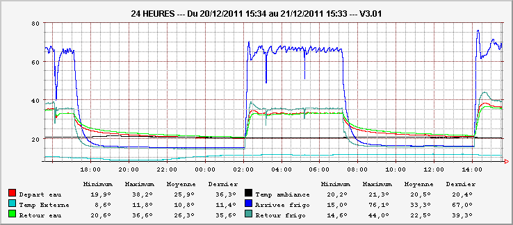

Voir ce site très complet et le moins cher : http://teleinfo.dauguet.net/articles.php?pg=44
Voila ce que donne un graphe de teleinfo :
Vola ce que donne un graphe Onwire grâce à notre collègue Elf :
A partir de ces graphes, on peut commencer à faire une analyse de fonctionnement de nos machines, sinon on ne sait pas ce qui se passe vraiment. Donc pour ceux qui souhaitent améliorer le fonctionnement de leur installation, ce sont des outils indispensables.
