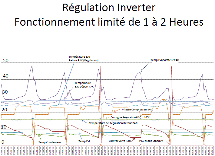

Régul Inverter - Taille ballon tampon & vase expansion
Message par Ben_78 »
hd31 a écrit :Bonsoir,
dans les graphiques, il est dommage de ne pas voir la consigne demandée. D'autre part, une bouteille de mélange de 30 litres est vraiment faible, il faudrait au moins 250 litres, sachant qu'il y a un circuit de radiateurs derrière. ?
ummmolae a écrit :Sur ce graphe, on voit bien le retard entre la puissance électrique absorbée et la température gaz du compresseur, on est presque en opposition de phase, ce qui rend la régulation instable, heureusement que la régulation de vitesse du compresseur se fait par palier avec très probablement une temporisation entre chaque sinon ce serait ingérable.
Merci à vous tous et plus particulièrement à hd31 et Ummolae,
Une analyse de la température de consigne/ température réelle m'a permis de conclure que le principe de régulation Inverter à des limites et que le jeu des déphasages ne permet pas de compenser mon manque de volume d'eau et d'atteindre une régulation optimum "full Inverter" de la PAC.
Sauf cas exceptionnels la PAC stoppe après une durée de fonctionnement de l'ordre de 1 à 2 heures et ce quasi indépendamment de la température extérieure.
Après 1 à 2 heures de fonctionnement, la température de régulation est souvent supérieure à la consigne malgré une régulation apparente parfois brutale de la vitesse du compresseur et de la Valve associée ne permettant pas de renter en mode régulé durablement.
Peut'on considérer que des cycles de fonctionnement de 1 à 2 heures (pas court cycle à proprement parler) nuisent à la longévité de ma PAC de manière significative ?
Pour atteindre le mode régulé de manière stable, le mode "auto apprentissage" de la vitesse compresseur & Valve est un processus qui semble nécessiter une grande stabilité des conditions de fonctionnement mais qui une fois enclenché régule pendant des heures sans interruptions. (Le fonctionnement recherché pour la longévité et le COP)
Je dois donc me résoudre à m'en remettre au sacré Saint Ballon Tampon pour trouver plus de stabilité.
Une régulation qui fonctionne parfaitement et aussi bonne soit elle ne compensera jamais une problématique purement Hydraulique !!! ( trop peu de charge et bouteille de mélange en court circuit )

Je n'ais eu aucunement intention de me substituer à la gestion de la vitesse compresseur et de la vanne 3 voies Gaz gérée effectivement par un moteur pas à pas et encore moins de l'inverter et des cycles de dégivrages.
Pas suffisamment connaisseur en thermodynamique et ayant surtout investis l'achat de la PAC au prix fort, j’ai opté pour laisser la régulation en mode natif.
J’ai en revanche décodé les trames de communication pour interroger toutes les données systèmes en lecture, et me suis limité à prendre le contrôle de la consignes de température de régulation pour une véritable loi d'eau et de la flexibilité HC/HP, relève etc .....
La modification de tout autre paramètre est faisable dès lors que ceux ci sont prévus pour êtres modifiés par le protocole et accessibles en programmation depuis la télécommande. (décodage des trames facile par apprentissage sur le BUS)
Pour les paramètres de régulation (vitesse compresseur, ventillo, V3V etc .....) et le contrôle de ceux-ci, je doute que ceux-ci transitent par le bus, et soupçonne qu'une partie soit faite en Firmware+Hard.
Sans data engineering d'origine SANYO, je suis plus que dubitatif sur la faisabilité de la chose et n'en vois pas la nécessité, très satisfait de la régulation telle qu'elle est, surtout depuis l'adjonction d'une bouteille de mélange Mi Janvier. (ainsi que CTN de régulation déplacée depuis le retour d'eau au Ballon de mélange)
J attend un peu plus de recul avant de publier et crier victoire sur le sujet, mais l'adjonction d'un ballon de 260litres en mélange à transcendé le comportement de ma PAC, la durée des cycles de fonctionnement s'en trouve décuplée et désormais toujours (je touche du bois) en régulation sur l'inverter, tous mes problèmes d'oscillations et d'instabilité semblent avoir disparus. (Bref un gros condo et Nyquist s'écarte du -1)
A suivre .....

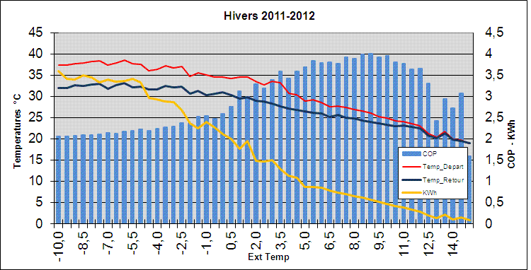

J'en suis arrivé à la conclusion que sans un coup de pouce et récup de données engineering SANYO, les modifs ne me paraissent pas envisageables.
La technologie Inverter fonctionne très bien, même sans ballon dès lors qu'un minimum d'inertie comme un plancher chauffant est présent.
Nul doute que j'avais ce minimum mais l'adjonction du ballon semble apporter un réel bénéfice et il me faut désormais un peu de temps et des datas statistiques pour en quantifier les bienfaits.
Surtout que ce ne sont pas les températures actuelles entre -5 et -10°c, PAC à pleine charge qui démontrent quoi que ce soit.
je suis bien d'accord avec VincentN, une loi d'eau est la seule solution économiquement viable encore faut'il que l'inverter régule en puissance de manière continue sans démarrages intempestifs.
Ci dessous, COP, Température Départ et Retour PAC ainsi que Puissance EDF absorbée.
Une petite relève en deçà de -5°C ne serait pas superflue , on va y penser ...
Cela étant même si le COP chute en températures négatives, Un COP supérieur à 2 pour une température de sortie d'eau de 38°c avec delta T de 5°c à -10°c extérieur reste encore à mon sens compétitif à bien d'autres sources d’énergie, la relève n'étant juste qu'une histoire de confort si ce type de conditions devait se prolonger.
Je serais curieux de voir la performances d'autres machines présentées dans des conditions comparables.
A Suivre donc .....
