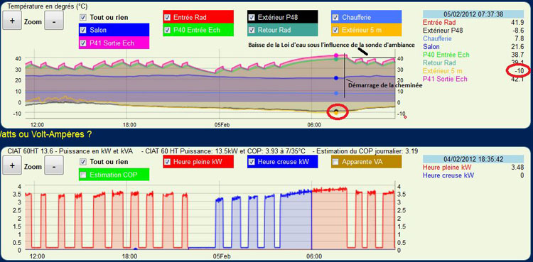

Exemple illustré:
Dés le démarrage de la cheminée la PAC coupe, pour réguler ensuite avec une loi d'eau plus basse et une T°C ambiante qui monte sous l'aide de la flambée toujours très agréable.

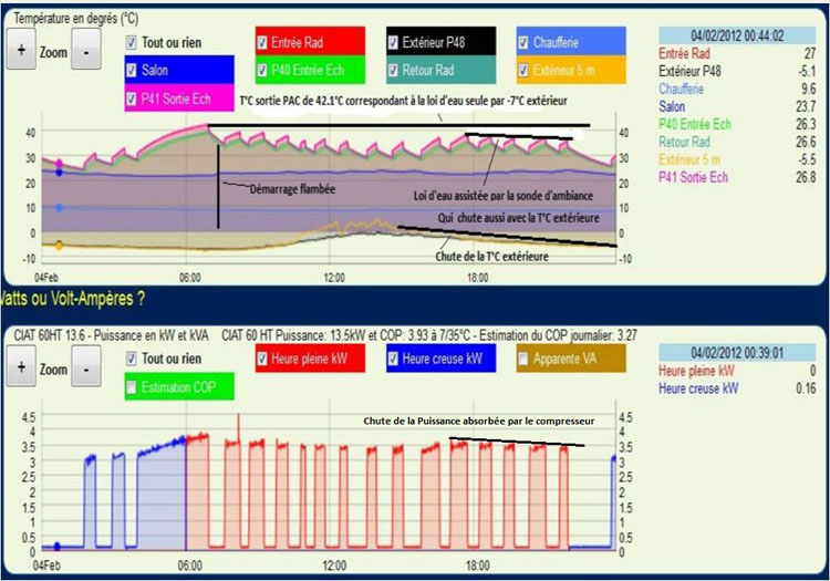

Salut Vincent,
Peut être ce graphe plus complet va t'aider et en plus avec une T°C extérieure qui baisse.
Dans un premier temps la loi d'eau baisse et la T°C extérieure remonte ( désolé mais ce n'est pas moi qui commande la météo :lol: ) donc effectivement ta remarque est parfaitement judicieuse pour vraiment mesurer l'effet.
Mais à partir de 16-17H la T°C extérieure baisse, (toujours pas moi qui commande la météo) la loi d'eau baisse, la T°C sortie PAC baisse entre 36.5°C et 35.5°C alors qu'elle devrait être entre 38°c et 41°.5C. vers -6.5°C extérieur et la T°C ambiante monte (merci flambée)
Donc l'utilité de la loi d'eau modulée est bien réelle.
L'idéal pour mesurer le gain sur la conso, serait de pouvoir contrôler la conso entre les différents réglages mais bien sur impossible d'avoir des conditions parfaitement identiques.
Mais l'on peut supposer tout de même avec certitude que la conso avec une loi d'eau plus faible est moins énergivore :oui: (voir la baisse de la puissance absorbée par le compresseur)

Ah ben voilà un exemple bien plus parlant ! :D
Là on voit bien les effets attendus.
Concernant les économies, si on compare à la période entre 6h et 12h correspondant à la même T°ext, on voit que les cycles sont d'une part plus court mais aussi plus espacés dans la cheminée est en fonction. De même, la Pabs semble aussi un peu plus basse >> il y a donc bien un gain côté conso (encore heureux !).
Sinon, je ne sais pas où ta sonde (OneWire) de T° du salon est placée par rapport à la cheminée mais on remarque que cette dernière n'a que peu d'influence sur celle-ci.
À peine 2 ou 3 degrés supplémentaires relevés au cours de la flambée.
Par contre, quand la PAC passe en mode Eco (vers 22h30) la T° du salon chute.
Ce qui me pousse à dire que :
- Soit la sonde OneWire ne subit pas du tout l'influence de la cheminée
- Soit ta cheminée à vraiment un rendement médiocre (ce qui n'a rien d'étonnant pour un foyer ouvert).
M'enfin bon, l'essentiel reste que la T° du salon est assez constante >> tu as donc le confort souhaité. :wink:
