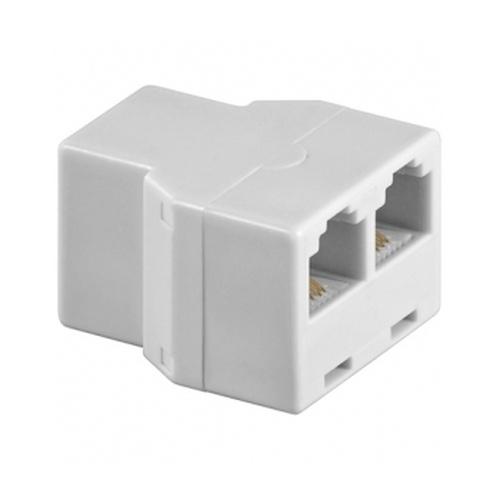

oui, c'est ça, les cordons rj11 et le coupleur 2 sorties je les ai acheté chez leroy merlin, préfères ceux dédiés à l'adsl
voici un coupleur rj11 f/f:
http://www.planete-domotique.com/adapta ... melle.html
