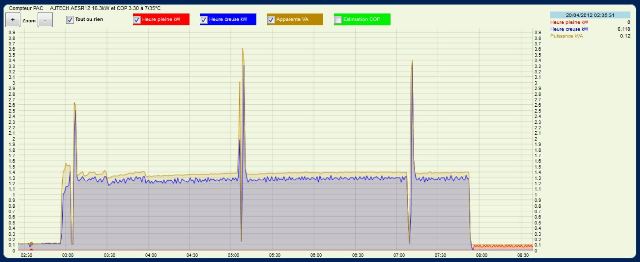

Je possède une aero ajtech module daikin RZQ125
Mon installateur étant un charlot j ai donc décidé de la" monitorer "
Carte de limitation sur 80%
Strap Carte d amplification sur 21
Consigne température d ambiance sur 20°
12 radiateurs aciers
Régulation sur l ambiance
Circulateur sur position 1
Voila mes interrogations
J ai des doutes sur la modulation de l inventer
Je pense qu’il ne fonctionne pas ou mal en tout cas
Le delta T° départ et retour eau sont a mon avis trop proche
Voici donc mes graphes si quelqu’un peut me dire ce qui est cohérant et ce qui ne l est pas
Car j aimerai bien pouvoir les interpréter afin de comprendre le fonctionnement de ma PAC et la régler au mieux et apporter les modif qui s imposent
Je vois aussi un dégivrage tout les 2 heures
Est il judicieux d allonger le temps entre deux dégivrages ?
Autre chose qui est troublant c'est le retour frigo
il est immédiatement sous le départ frigo.
Est-ce normal ?
Ne manque t il pas du liquide frigo ?
merci a tous de votre participation
Cordialement.

pistol 50 a écrit : Voici donc mes graphes si quelqu’un peut me dire ce qui est cohérant et ce qui ne l est pas
Bonjour Pistol
Il n'est pas facile de lire tes graph, c'est trop petit en taille, une première chose apparaît nettement, la température arrivée gaz est très faible, elle devrait être comprise entre 60/70°C, donc très probablement un manque de gaz.

pistol 50 a écrit : ummolae
ma carte de limitation de puissance est sur 80% et mon strap de température ambiance sur 21 , cela n a t il pas une incidence sur la température d arrivée du liquide frigo ? :roll:
Bonjour Pistol
La régulation interne de cette PAC inverter est prévue pour une température moyenne de condensation de 45°C, ce qui veut dire que la température d'entrée gaz se situe autour de 60/65°C en régime nominal, mais peut monter à plus de 80°C en régime maximum.
Le rythme des dégivrages est en moyenne de 2h, on peut modifier ce réglage, mais je pense qu'il ne faut pas y toucher car derrière ce que l'on appelle Dégivrage, il y a aussi le Oil recovery qui permet à la machine de ramener l'huile au carter du compresseur, sur une machine Inverter qui peut fonctionner jusqu'au 1/3 de régime, cette fonction est indispensable, ne surtout pas en faire l'économie pour garantir la longévité du compresseur.
