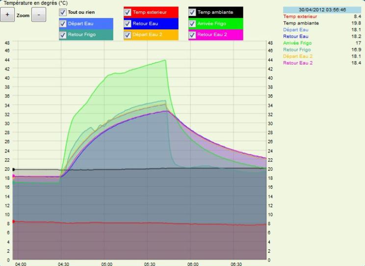

en regardant mon graphe je me demande si le delta T° depart et retour eau est suffisant (1.5° en moyenne)
ne devarit il pas etre plus elevé ?
pour le liquide frigo j ai un frigoriste qui vient me faire l appoint car lui n est pas assez elevé
deplus avant que la PAc soit en demande je vois le depart eau plus faible que le retour est ce normal
j ai donc doublé les sondes depart et retour eau pour voir si il s agissait d un probleme de sonde mais non elle sont OK
une idée la dessus ?

Je pense qu'actuellement la T° extérieure fait que la demande est faible , les valeurs ne sont pas significatives surtout à 3h50 alors que la PAC est probablement arrêtée depuis un bon moment (si plusieurs heures : le plancher à 18° pour T° ambiante de 19° n'est pas choquant).
Il serait plus significatif d'avoir les valeurs vers 5h30 presque à la fin du cycle de marche.
S'il s'agit d'un inverter , la puissance fournie est volontairement faible car l'inverter demande une vitesse compresseur faible , peu de calories sont fournies : le delta condenseur (T° sortie eau - T° entrée eau) est donc normalement faible.
Quant au circuit frigo , moins on y touche mieux on se porte.
Ajouter un peu de gaz est une manip. hasardeuse surtout s'il n'y en a pas besoin. Sur un inverter la H.P. est variable car vitesse et puissance variable et donc non significative.
La seule procédure est de chercher une fuite et la réparer puis de faire une recharge COMPLETE du gaz en PESANT LA QUANTITE ATTENDUE par le constructeur! Seul un vrai frigoriste peut le faire.
