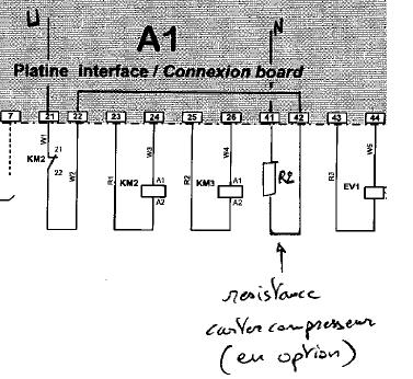

2)
sur ce schéma pour triphasé (commun à toute la gamme tri hors ventilateur:
à quoi peut servir le contact auxiliaire sur contacteur Cp KM2 câblé en (21,22) sur interface A1 avec 21 au potentiel U2(220V filtré) et câblé en Normaly Closed

pour les curieux (il n'y a en pas beaucoup en ce moment!), réponse à la question 2 fournie par Technibel après demande mail (eh oui ils répondent !!):
bon reste tjs la question sur l'opportunité des cales polystyrène sous l'échangeur air
