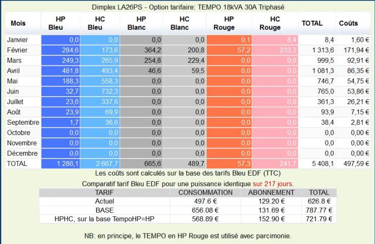

Du coup j'ai repris ma calculette et surprise, les #différents abonnements sont maintenant quasi equivallents ( et peut etre meme plus chers pour les abos à tarif variables)- ils ont du y passer un sacré bout de temps à les peaufiner ces tarifs
Voici un petit tableau excel de synthèse, qui permet de faire des simulations ( % tarif HP/HC, puissance souscrite) pour une consommation annuelle et puissance données.
lien : https://docs.google.com/open?id=0B4mbiP ... 0w5cU14bGc
(nb : dans la page google, il y a un menu FILE, le selecter et aller au sous-menu download pour le récupérer)
Du coup j'obtiens avec mes releves saison 2011-2012
prix moyen kwh tarif BASE=0,133
prix moyen kwh tarif HP/HC =0.128
prix moyen kwh tarif Tempo =0.091
prix moyen kwh tarif EJP=0.120
Pour mon cas personnel le prix marginal moyen du kwh est donc à 0.12€,( ce prix moyen intègre l'abonnement annuel et s'obtient en divisant le cout annuel par les kwh HP/HC consommés)... et je crois que je vais devoir prendre soit du tempo, soit un abo de BASE avec 9KW de puissance.( et utiliser mes relais de commutation HP/HC pour faire du delestage si besoin.-

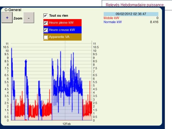

C'est la qu'un an de releves avec itow va nous etre tres utile cf http://itow.fr/itow/index.php?r=histoTa ... 1318259575
ou encore cf moyenne hebdomadaire de puissance consommée en fevrier 2012
