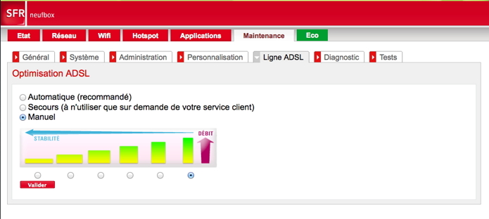

Alkhasar a écrit : Je suis allé voir et cela a bien changé, car SFR ne donne plus cette facilité , dans ma version de logiciel ou de NEUF Box ????
Tout est restreint à un choix entre stabilité TV ou débit et voilà ce que l'on a , ou que j'ai trouvé ????
Je suis avec un
modèle de Bx : NB6-SER-r2
Logiciel : NB6-MAIN-R3.2.5
Tu dois avoir la chance d'avoir une version Plus ancienne et plus accessible
Je suis maintenant à 6,7 Mo donc cela va, même si ce n'est pas les 10 du contrat !
Bonne journée :wink:
Alain
Oui, en effet, ta box semble être plus récente que la mienne, y compris pour le soft car, par exemple, je n'ai pas l'onglet ECO dans les menus.
Cependant j'ai le même onglet que toi pour gérer le débit : cet espèce de graph avec la flèche croissante de débit, que je contourne en accédant à la page cachée via le lien ci-dessus.
As-tu essayé de cliquer le lien ci-dessus après connection à ta box ?
As-tu une erreur 404 ou es-tu redirigé vers cette version simplifiée des réglages débit ?

Oui , j'obtiens le même tableau que toi avec un bruit à 96 db.
Malheureusement, je ne gagne apparemment aucun kbps en descendant ce rapport,
en faisant les essais à la suite....?
Y- a -t-il un temps de latence, pour que cela soit effectif....? peut être ?
Je vais mettre le signal à 48 db et attendre quelques heures pour voir, puis faire des paliers successifs ...à la descente...
À suivre ...
Merci encore pour tout :wink:

je suis chez sfr également, le parametre était a 100, j'ai éssayé 20, 5 et 150:
aucun résultat, 3 méga pas plus pas moins, testé par dégrouptest :(
sur le lien de test mis par vincent N les débit mesuré sont plus élevé et pas "stable" entre 5,5 et 7,9..... :?:

Ceci confirme mes essais.
Même avec un temps de latence, cela ne bouge pas d'une oreille, mais je continue les test doucement.....

Comme je le disait dans mon post, il n'y a pas toujours possibilité de gain ou très faible.
Cela dépend de la distance entre votre modem et le Dslam SFR.
Si aucun gain n'est possible, privilégiez une marge de bruit élevée car cela réduit les risques de déconnexion. :wink:
edit : Et ne vous fiez pas qu'à un seul test.
Il faut faire plusieurs tests de débit et en faire la moyenne pour tirer des conclusions.
Sans rien toucher aux réglages faites plusieurs tests d'affilés et vous verrez que les mesures ne sont pas constantes.

j'ai fait 4 a 5 test après chaque changement de paramètre, sur dégrouptest les mesures était constantes...(entre 2.9 et 3.2)

Je confirme avoir fait aussi des tests et rien n'a bougé
De plus, je viens de m'apercevoir ce matin , que SFR, avait réinitialisé la box cette nuit en mettant le débit au mini et en augmentant la valeur du bruit...!!
On est donc pas maître chez soi !! :twisted: :twisted:
C'est clair et la bande passante est trop chère avec tous les mobiles qui naviguent et piquent cela aux ordinateurs.
Je ne touche plus pour l'instant, car Vincent tu as eu de la chance ....
Réessaye pour voir si tu es maître de ton profil ??:?: :?:
