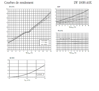

le régime thermique je n'ai pas compris ils ont des robinet thermostatique
pour -7/W35 rdt de chauffage 7.6 KW et COP 2.6
pour A-15/W65 rdt 7.0 kw et un COP 1.3
cordialement
nappe phreatique
Messages : 2383
Localisation : 63
Illisible !!
Bon, pas grave, Les courbes de ses marques serieuses sont dispo sur le net :
http://www.nathan.be/userfiles/library/ ... _lwa_s.pdf
Cette PAC fait encore 7,5 kW à -10°C et sort du 64°C par -15°C : ça semble etre une PAC parfaitement adaptée à vos besoins.
Pour le regime thermique des radiateur, c'est la température à laquelle ils doivent etre en fonction de la tempé extérieur pour que la maison reste à 20°C.
Si il faut 60°C pour -10°C ext, la PAC sera capable de faire le travail, mais le COP sera médiocre (regardez les courbes de COP : -10/60 COP = 1,5 0/45 COP = 2,5)
Il faut donc faire en sorte de travailler à la plus basse tempé possible, pour améliorer le COP, en s'adaptant aux lois de la physique, qui ne sont pas tres arrangeantes.
L’idéal serait d'avoir une tempé radiateur inférieure à 50°C pour -10°C ext, plus que cela, et le COP d'une aéro reste médiocre.

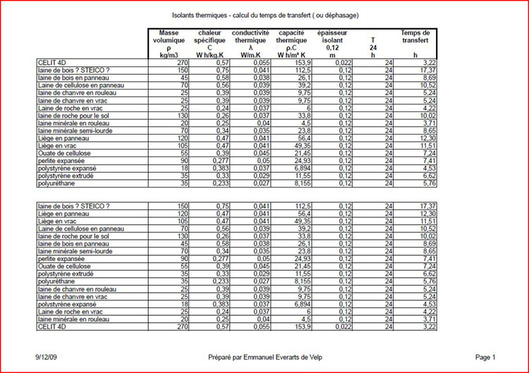

Bonjour phidji,
Et bien non, la ouate de cellulose ou la laine de verre soufflée (par exemple) ont le même coefficient de conductivité thermique λ qui est autour de 0.040 - 0.045.
La valeur de R est fonction de l'épaisseur et de λ.
R = épaisseur / coefficient de conductivité thermique.
Le seul avantage thermique de la ouate de cellulose / à la laine de verre est son déphasage ou temps de transfert ( intéressant l'été mais sous certaines conditions )
La ouate coute suivant la densité, entre 2 et 4 fois plus cher que la laine de verre.
Attention toutefois si tu dois utiliser la ouate: à partir de 2013 la ouate de cellulose avec du sel de bore (pour la rendre résistante au feu entre autre) sera interdite.
Et oui: pas si écolo que cela :!:
Ensuite il faut compter environ 20% de tassement et surtout il ne faut pas de fuite de toiture sinon le pouvoir isolant ne peut se récupérer.
Un petit tableau révélateur de différents isolants.
