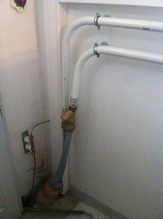

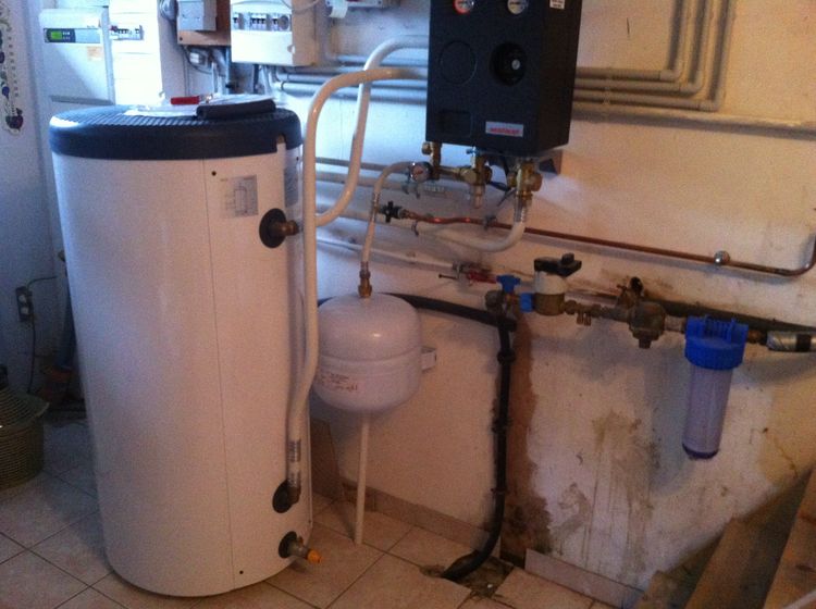

voici quelque photo

j'ai participé à l'instal, et c' vrai que l'intérieur de la pac , çà fait sérieux ! propre !
et l'échangeur incliné, çà parait tellement logique pour les dégivrages !
du bon matos !
