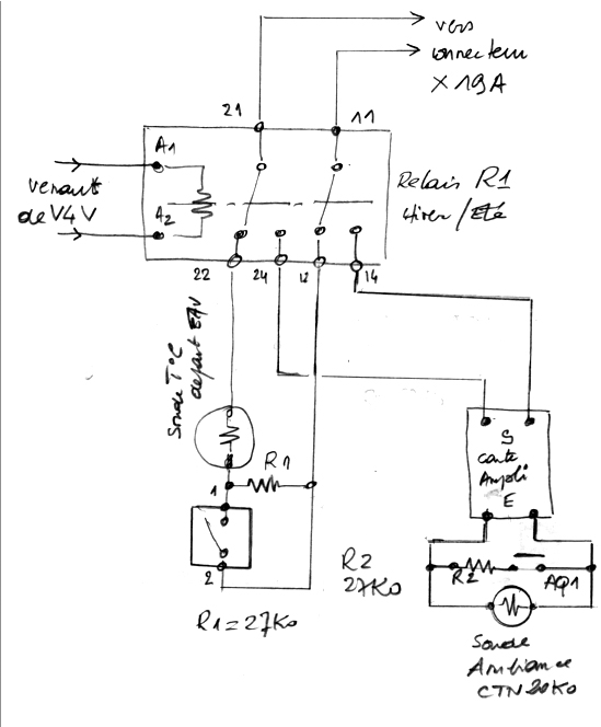

Equipé d'une pac Daikin RZQ100 avec module intérieur ajtech, et d'un Thermostat d'Ambiance radio d20 de chez delta dore, je n'étais pas satisfait de la régulation de la température dans mon salon. voir mon fil de discutions http://www.chaleurterre.com/forum/viewtopic.php?t=14719 mal placé (le fil de discutions), je reprends donc ici.
J'ai voulu jouer au cacou, et j'ai été m'acheter une CTN 20KO, pour tester si elle pouvait être comprise par la régulation et avant d'acheter la carte ampli.
Je l'ai placée en parallèle de l'aquastat général (num 7, cf ajtech.pdf)
, et depuis dans je redémarre ma PAC, j'ai un beau C9 qui clignote :oops:
C'est grave docteur ? Ou est-ce que j'ai merdé ?
Comment le fait de mettre une thermistance en // d'un contact sec peux provoquer une erreur?

La sonde CTN étant placée aux bornes de l'aquastat est donc mis en série avec R2 de 27kO, la platine comprend que la sonde est hors valeur attendue et la sécurité indique une erreur C9 (problème thermistance de reprise)
Ce n'est pas grave, il faut brancher la sonde directement sur le relais H/E sur les bornes 24/14, mais je pense que cette méthode ne sera pas la meilleure, il faut nécessairement la carte d'amplification pour fonctionner dans de bonnes conditions.

ummolae a écrit :La sonde CTN étant placée aux bornes de l'aquastat est donc mis en série avec R2 de 27kO, la platine comprend que la sonde est hors valeur attendue et la sécurité indique une erreur C9 (problème thermistance de reprise)

Si tu n'as pas modifié le câblage, en enlevant la sonde CTN et en faisant un hors tension PAC, lors de la remise sous tension, la machine fera elle même sa RAZ, quelques minutes plus tard, elle se remettra en fonction sans défaut.
Sur cette machine, il y a eut pas mal de version de câblage de la régulation, il te faudra sans doute remettre de l'ordre dans ton module hydro, le schéma que je t'ai donné fonctionne avec une sonde CTN en mode proportionnel sans aucun problème, c'est celui que j'utilise depuis 7 ans.

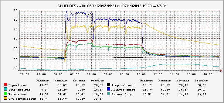

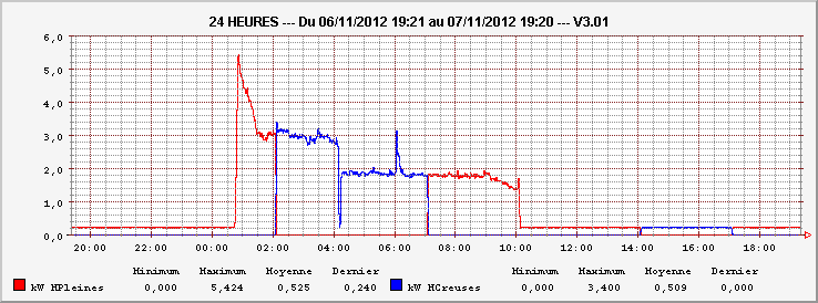

Voila comment cela a fonctionné chez moi en mode ambiance proportionnelle :
