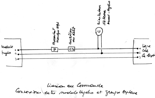

dada a écrit :Quelles sont les causes de la survenue de tel type d'erreur à ton avis?
Comme on peut le voir sur ce schéma filaire de la liaison entre le groupe hydraulique et le groupe externe, la liaison est sous 2 conditions :
1- pression d'eau
2- débit d'eau
Si l'un des éléments ne donnent pas un contact franc, la carte de régulation principale du groupe externe, peut l'interpréter comme un manque de liaison et générer l'alarme "manque de liaison", ce problème se solde en faisant une RAZ ou plus grave par un changement de l'élément défectueux.

Re!
Alors, ce souci peut provenir:
* débit circulateur insuffisant
* présence de boues dans le circuit PC
* autre défaut que je n'ai pas évoqué?
