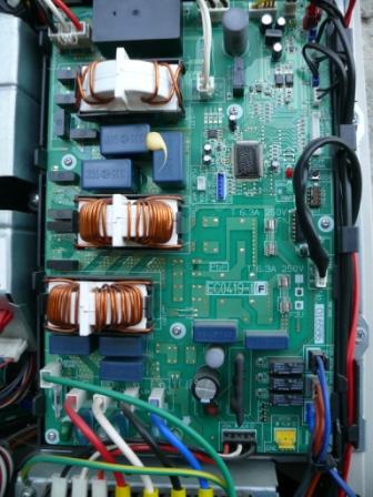

Le module possède une carte d'amplification avec le cavalier sur 21°. Je n'ai pas vu de carte de régulation dans la PC
intérieur de la PC

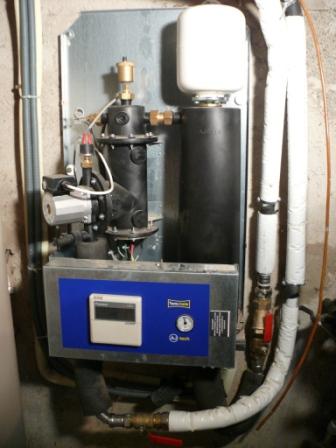

MOD100

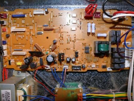

carte MOD100

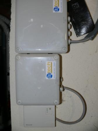

usine à gaz pour la radio intérieure et ??

J'ai déjà répondu en partie sur l'autre post, en ce qui concerne la carte de régulation, elle se trouve dans le module hydro, c'est la carte marron.
Avec ces valeurs de température, il y a probablement un problème de débit d'eau circulateur, sur ce type de machine il faut IMPERATIVEMENT mettre au maxi en vitesse 3.Ensuite refaire une mesure E/S d'eau sur l'échangeur.
Le delta E/S devrait se situé entre 3 et 5°C
