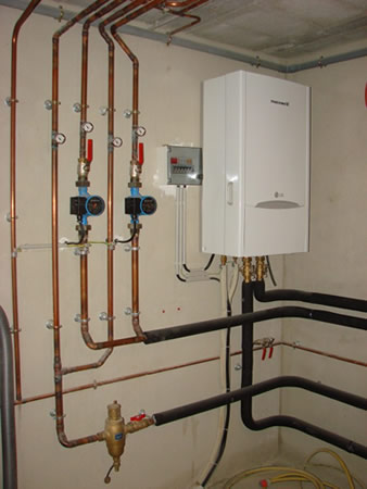

Photo de mon installation initiale mise en service en aout 2010.
Le circulateur externe de gauche alimente le plancher chauffant du rdc (GHN 25-40)
Celui de droit celui de l'étage (GHN 25-60).
Les collecteurs sont statiques (pas d'électrovannes).
La PAC est réglée sur loi d'eau.
On peut directement remarquer qu'aucune conduite n'a été isolée et on peut se poser la question sur la nécessité des circulateurs externes.
A cette dernière question, on m'a simplement indiqué qu'il s'agissait du montage préconisé par LG (+ bouteille de mélange ou casse pression).
Je n'ai pas de photos du groupe externe. Il est orienté vers le Sud-Ouest.

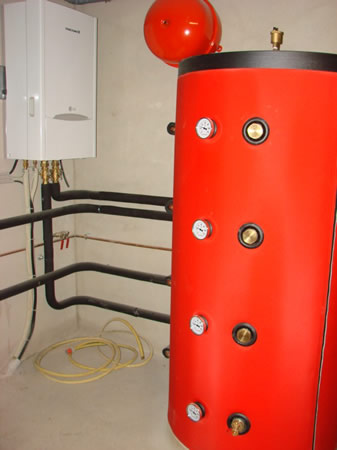

Avant de débuter la saison de chauffe 2012, j'ai fait ajouter un ballon tampon de 500L et nous avons inversé les circulateur secondaires afin d'avoir le plus puissant pour le rdc (sur cave non chauffée). Les problèmes de courts cycles ne sont pas résolus :-( malgré différents réglage au niveau de la vitesse des circulateurs et ajustement de la loi d'eau.

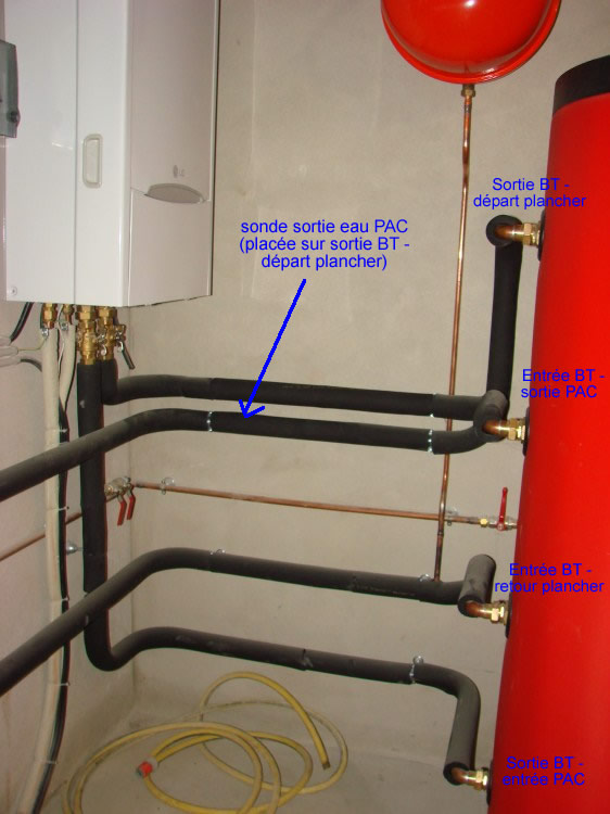

Voici les photos de l'installation après pose du ballon tampon (reste encore à isoler les conduites aller/retour vers les collecteurs).
Image Image
Grâce au forum, j'ai donc opté pour la solution de déplacer la sonde de sortie du module hydraulique sur la sortie du BT de 500L. Je n'ai pas déplacé la sonde d'arrivée dans le module hydraulique.
Le déplacement de sonde a permis la résolution des courts cycles. J'ai cependant encore un petit problème de temps en temps (j'ai indiqué cela dans le post traitant de la régulation).
