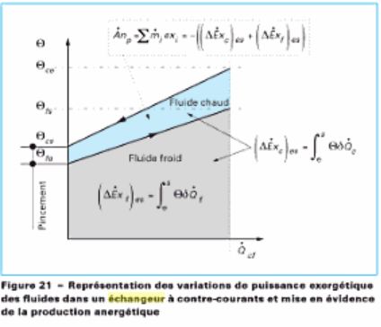

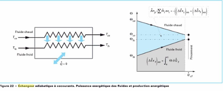

En fait suivant le type d'échangeur: co-courant ou à contre courant le pincement est calculé différemment.
Co-courant: Température gaz sortie condenseur - Température sortie eau condenseur
Donc :Tgaz sortie condenseur -T sortie eau condenseur négatif difficilement possible. :?:
Contre-courant: Température gaz sortie condenseur -Température entrée eau condenseur.
Donc :Tgaz sortie condenseur -T sortie eau condenseur négatif tout à fait possible.

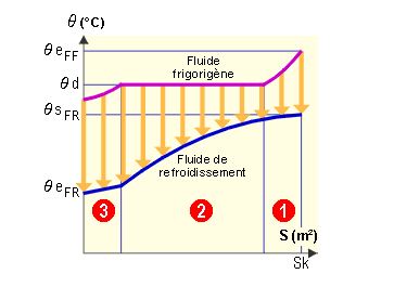

la théorie ne dit-elle pas plutôt çà : changement d'état d'un fluide à T° constante
c'est ce qui se passe dans un condenseur FF, fluide
explication p100 de ce pdf:
http://www.thermique55.com/principal/chapitre6.pdf

Sur le graphe on occulte (c'est précisé dans le texte) la phase de dé-surchauffe du gaz ( qui peut atteindre 130°C "quelques compresseurs cassés sur certaines CIAT à cause d'une T°C refoulement trop haute") sortant du compresseur (autour de 70°C en marche normale) en considérant qu'elle est de courte durée.
En réalité il me semble que cela se passe plutôt comme cela:
1 phase de dé-surchauffe. (70-74°C pour la CIAT 60HT)
2 phase de condensation.
3 sous refroidissement du liquide.
Avec un graphe qui pourrait ressembler à ceci pour du contre-courant.
Perso , je n'ai jamais constaté une T°C Sortie PAC eau > à la T°C sortie gaz .
