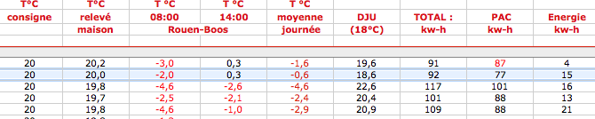

Voici, à titre indicatif ma conso sur les 4 derniers jours...
http://www.chaleurterre.com/forum/image ... rs_788.png
A noter que pour éviter une surchage de la PAC, dès qu'elle commence à givrer sérieusement, je passe en dégivrage, toutes les 40 mn : l'expérience m' a montré que c'est plus économique finalement...
les chiffres sont, je pense, difficilement comparables...
La PAC a divisé par 3 ma facture antérieure, avec la cuve de Propane !
ma facture EDF=2002€ dont 10% abonnement,33% maison,57% Pac
