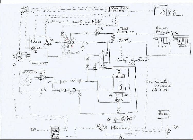

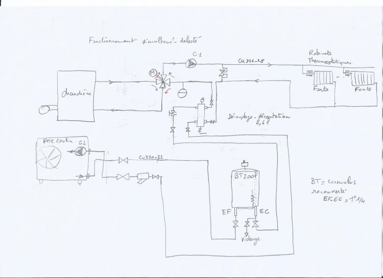

voici ma derniere version de schéma hydrau :
le BT avec appoint elec : suite au conseil de jld82 je le mettrai en sortie PAC pour ne pas chauffer la pac.
j'ai dessiné une bouteille verticale de 2.7litres D80mm int.
j'ai deplacé le vase d'expansion
je dois recycler un Cumulus avec E/S en 1"1/4 et ajout purge superieure. appoint intégré c'est l'avantage: j'ai pas trouvé de BT avec appoint pas trop cher pour moi..
et oui tjrs a la main :!: mais si facile a modifier.
vous trouvez cela operationnel :?:
et voila le schéma avec la regul existante et le futur millenium en bas
les liaisons fonctionnelles représentées en pointillés.
pas trop mal à la tête :?:
des commentaires sont les bienvenus
Patrick

D'un point de vue hydraulique je virerai la bouteille de découplage et brancherai le retour radiateurs directement au ballon sur EF et la sortie EC du ballon vers l'entrée de la v4v.
Deux raisons à cela :
- la bouteille de découplage risque d'être un court-circuit via à vis du ballon
- si le circulateur PAC est arrêté (h20=4) alors l'eau ne circule quasiment plus dans le ballon et les calories stockées ne seront pas utilisées.
Pour la loi de la PAC il manque SET/HEAT (ou G02) à 22 ou 25 car offset G33=26 positif. Il me semble qu'il y a des limites sur chaque valeur alors pas sûr que tu y arrives facilement.
Je ne connais pas les objectifs de T° que tu t'es fixé (mis ta maison et besoins) , d'après les valeurs données et G02=22 :
- T° eau maxi=G02+h33 = 48 (plafonnée sur la limite PAC à 45°)
- h35= 21 T° ext haute , je mettrai plutôt 18
- h37 = -26 , avec h35=21 cela donne une T° ext basse de h35 + h37 = +21 + ( -26) = -5 ; avec h35=18 il te faut h37= -23
Je n'ai pas essayé, tiens nous au courant des résultats et/ou limites rencontrées.
Pour les 2 régulations je ne connais pas.
A+ :wink:

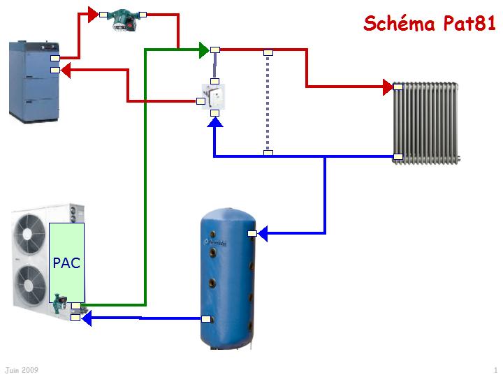

tout à fait d'accord avec jld82, on peut supprimer la bouteille de découplage surtout si il y a une vanne d'equilibrage sur le circuit radiateurs.
La performance résultante est meilleure en faisant débiter la PAC directement dans le ballon
(cf retours d'expérience d'Alain30)
Ensuite la chaudière est branchée en //. Ainsi il n'y a qu'un seul circulateur qui tourne la fois, selon qu'on soit en PAC ou en chaudière. Si la chuadière est en serie les pertes de charges hydrauliques sont pus importantes.
Voici le schéma de principe associé ( sur ppt)
