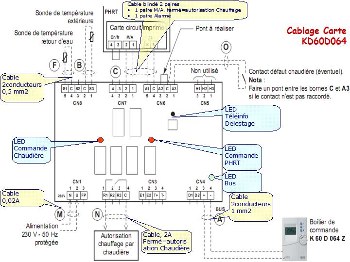

Comme j'expliquai dans un précédent message mon installateur a enfin changer le module électrique par un module hydraulique.Il y a pourtant une chose qui me perturbe.LE module de régulation ne s'allume pas (il m'a dit qu'il fallait reparamétrer).Pourtant je me suis aperçu que le fil du boitier de régulation était connecter au bornier XC fiche AB(autorisation chaudiére alors que dans le module électrique il était relié à CN4 BUS(3 4) et le fil qui est relié aux bornes du thermostat d'ambiance de ma chaudiére lui est relié au CN4 BUS du module hydraulique.A t il fait une inversion?Je peux rectifier mais je voudrai etre sure. Si vous pouviez me donner une réponse assez rapidement .Il m'a éteint la PAC.

Comme personne ne m'a répondu je me suis lancer.Mon boitier de commande est sur off il y a eu une alarme c'était un fil de la sonde retour mal connecter.Par contre je ne peux pas accéder au niveau 2 de la régulation n'accepte pas le mot de passe.Est ce du au fait que j'avais un autre mot de passe pour le module électrique?J'ai reéteint ma PAC par doute.

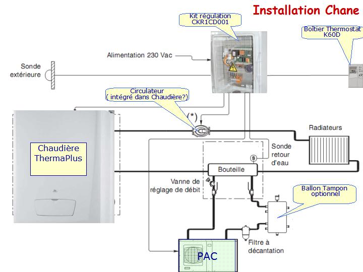

Voici le schema qui devrait correspondre, dis-moi ce qui colle et ce qui est différent

J'ai fait venir celui qui entretient ma PAC( qui n"est pas mon installateur) en fait il avait connecter les fils pour autorisation chaudiére au mauvais endroit (AB au lieu de AC)la chaudiére prend le relais sans probléme.Par contre pour nettoyer le filtre tamis obliger de purger le circuit car pas de vannes.Il m'a expliquer que tant que le filtre à tamis était à peu prés propre pas besoin de faire les boues(qu'il devra faire avec une machine à boues car pas de pot)voilà.

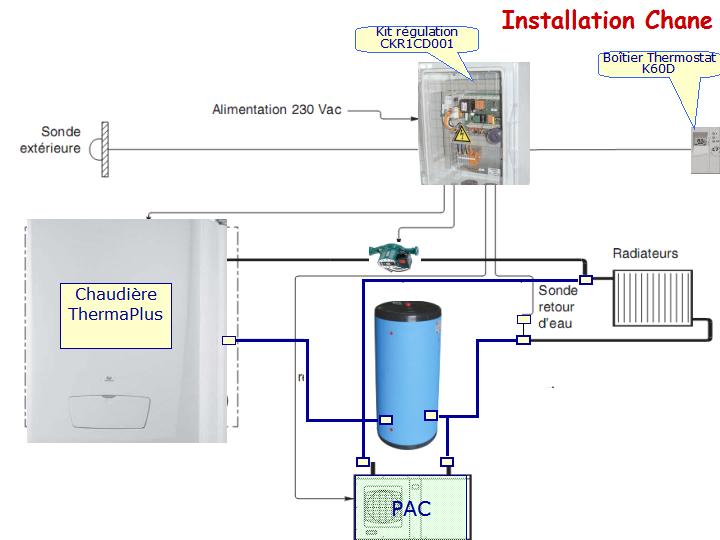

ok ca nous donne le schema ci-dessous. Vous ne m'avez pas répondu sur le circulateur:Chane a écrit :En réponse pour l'installation ci dessus vous mettez le ballon à la place de la bouteille .Pas de pot de décantation pas de vannes.
y-a-til un circulateur en plus de celui de la thermaplus?
Pourriez-vous vérifier comment la PAC est branchée ( suivre le tuyau sortie et retour PAC.

oui il y a un autre circulateur .le tuyau sortie d'eau de la PAC est en bas à gauche du ballon .L'entréée d'eau est en haut à gauche du ballon.Pour mon boitier j'ai contacter Chapee qui m'a dit qu'il fallait le changer.Appel à l'installateur qui va venir ce soir le changer(il en avait un en stock,comme par hazard).Patience.
