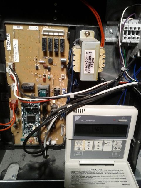

Platine unité intérieure :

La télécommande de l'unité intérieure n'indique aucun message d'erreur. Les thermistances (ST8602A) de l'unité intérieure ne semblent pas HS (20 kOhms à 25 °C).

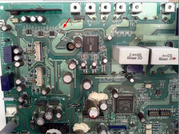

Platine à LEDs de l'unité extérieure :
Je viens cependant de m'apercevoir d'un petit détail qui doit avoir son importance. Quand je remets sous tension l'unité extérieure, on entend des petits "cliquetis" provenant semble-t-il d'une électrovanne située au dessus du compresseur. J'ai également remarqué que le corps du compresseur était tiède alors qu'il n'a pas démarré depuis presqu'un an. Ce petit bruit ne dure que très peu de temps (environ 30 secondes) et c'est pourquoi je ne l'avais entendu auparavant car le tableau électrique est assez éloigné de la PAC. Le temps de me rendre sur place et le bruit avait disparu. J'ai fait ce constat quand j'ai demandé à mon fils d'enclencher le disjoncteur alors j'étais auprès de la PAC.

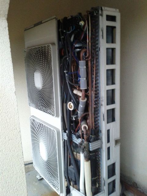

Vue de l'intérieur de l'unité extérieure :
Platine électronique en partie supérieure de l'unité extérieure :
